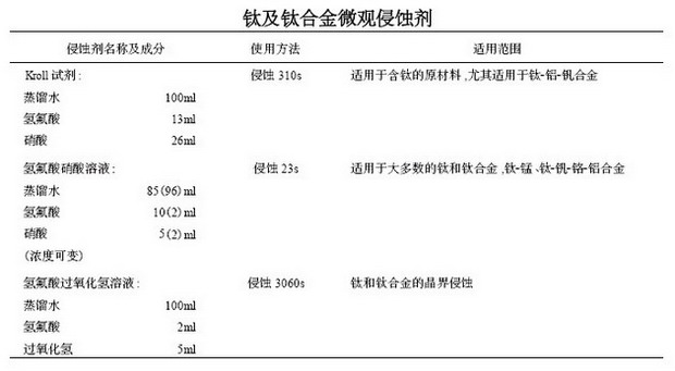

[求助] 钛合金表面腐蚀要用什么溶剂
发表于 2008-9-2 16:14:50 | 显示全部楼层 |阅读模式 来自: 中国广东深圳
钛合金表面腐蚀要用什么溶剂?

 楼主| 发表于 2008-9-3 09:41:01 | 显示全部楼层 来自: 中国广东深圳
谢谢楼上。再请教使用方法的 侵蚀3060s 是什么意思?
发表于 2008-9-3 10:54:49 | 显示全部楼层 来自: 中国辽宁大连
使用方法的 侵蚀3060s  我认为是侵蚀时间3060/60=51分钟,不知道我理解的对不对
