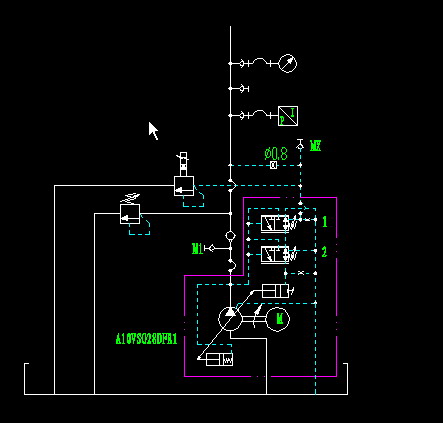

今天现场调试了一台力士乐的柱塞泵,型号是A10VSO71DFR1的,调试的时候1锁死,调节2调整压力,MX处压力始终比M1压力高15bar,这样对吗?为什么我总觉得好像反了啊?有高手解释下吗?先谢谢了!

M1是出口压力,在MX处有一节流小孔。所以差15bar是正常呀

这跟DRG不一样哦,DRG是恒压变量带远控的,这种DFR1的是流量压力控制的,有一点区别,不过那溢流阀相当于调的是远控口!
$ R8 k# m: _$ T* @为什么我总觉得应该是相反呢,即M1比MX高15bar呢,越想越糊涂....郁闷....

按你的原理图应该是DRG 的控制方式。M1是泵的出口压力。不会有比这个压力高的地方吧) b; G5 }- u9 I! S

确实很费解,怎么会这样呢?楼主量的是压差阀的两端,应该是M1比MX高才行

1、DFR1样本上DF阀的弹簧腔(就是图上的MX口)没有阻尼到油箱/ {( G0 L5 Q" D! t" c9 e& `
2、你说的1锁死是什么意思?是把调节杆拧到低么?如果这样你的比例溢流阀就没用了

 楼主| 发表于 2008-9-3 19:06:12 | 显示全部楼层 来自: 中国北京
8 p: Q2 x* Z% a# s问题找到了,今天换了个压力表,2个点的压力一样了!/ {# |5 V, N* X0 w$ f# x$ E8 a2 _
没想到是这个原因!

把流量调节阀锁死以后不就只剩下恒压调节了嘛?如果不拧死的话,就是DRG控制,DFR可改成DRG控制

拧死了,这阀就不起作用了。相当于弹簧那侧的压力无限大,油路中的压力无论多大,都无法使阀芯运动。
8 }0 _# z) Q- b% |! ?- P' E一般的A10V的好像都这二个阀做一起的。这样你买了泵之后,想恒压控制或流量压力控制都可以。
