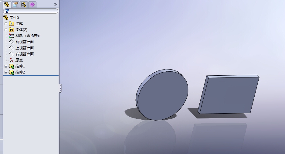

发表于 2008-9-3 14:17:23 | 显示全部楼层 来自: 中国上海
楼主是指下图的多实体么?2 z2 J& w* A8 x+ \# N
容易实现阿,直接画就可以了啊1 u: g& S0 `( Q. s) H5 Y$ G/ k2 z  a

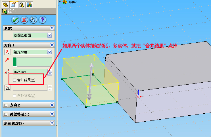

发表于 2008-9-3 15:29:05 | 显示全部楼层 来自: 中国江苏南京
同一个零件里,如果多个实体接触的是时候,不要合并结果就可以形成多实体

发表于 2008-9-3 18:48:19 | 显示全部楼层 来自: 中国上海
实现多实体的方法很多
8 a4 c7 b! t; N+ q* y1、用基体/凸台特征生成多实体,如有与原有实体重叠部分应去掉“合并结果”。如拉伸、旋转、扫描、放样、加厚等。
: `6 t: J& B/ p: N4 K& o! h* p2、用切除特征或曲面分割生成多实体。如切除、旋转切除、扫描切除、放样切除、加厚切除、曲面切除、分割等。
$ I7 b/ ?: y' T2 u/ d2 }' }) c) ?3、用组合特征中的删减功能可以形成多实体。
) ]5 l! I3 E$ p; j' p0 \+ i4、用实体阵列、镜像、实体复制可以生成多实体。7 n& i) D( O+ i7 \8 \% m9 W. R
5、在零件模型中通过插入实体零件可以得到多实体。
