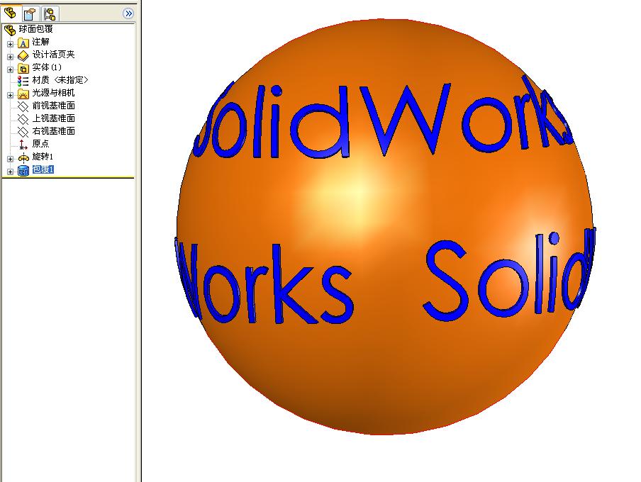

受网友的启发,突然想到可以作这样的曲面文字玩玩。
1 |9 V# |* k) m/ n
1 K1 }. F7 @6 S3 O) V. o当然球面上还是不可包覆的。
发表于 2008-9-2 20:44:38 | 显示全部楼层 来自: 中国山东东营
目前还不知道怎么在球面上包覆文字,一直用拉伸文字到球面,然后旋转切除
发表于 2008-9-3 01:22:45 | 显示全部楼层 来自: 加拿大
soldworks的文字功能真是不怎么样.
发表于 2008-9-3 08:12:49 | 显示全部楼层 来自: 中国浙江杭州
球面上也可以包覆呀,只要在制作旋转草图时用样条曲线就可以了。
