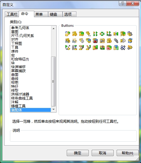

1、如果是没有找到圆周阵列的命令,请在工具-------自定义------装配体中添加

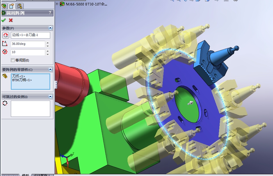

% M7 c3 h9 M( g. M6 `2、如果是不晓得如何使用这个命令,请参照下面的图片。
