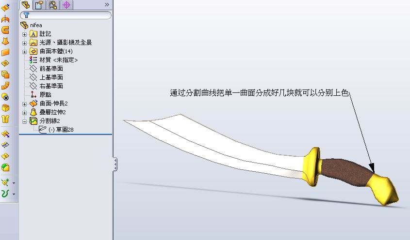

把一个面分成两个面可行。可以用曲线里面的分割线把面分成两个
发表于 2008-9-4 10:02:42 | 显示全部楼层 来自: 中国浙江宁波
把面分割成几个单独的曲面,就可以赋予每个曲面不同的颜色了.

发表于 2008-9-15 08:47:34 | 显示全部楼层 来自: 中国广东惠州
通过分割曲线把单一曲面分成好几块就可以分别上色1 y7 Y# w% @- y6 m0 z/ B% c) V6 N6 z
