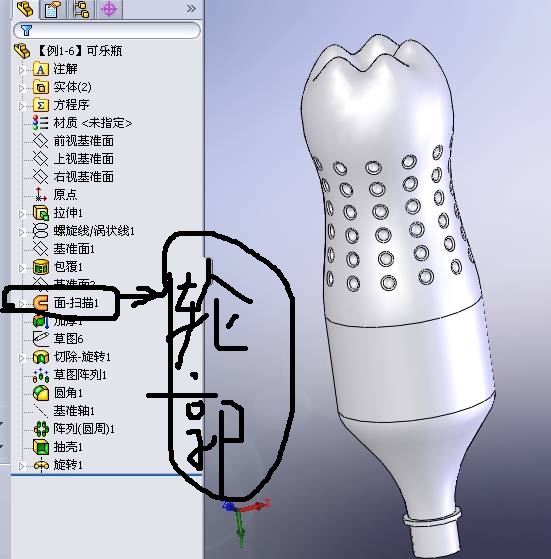

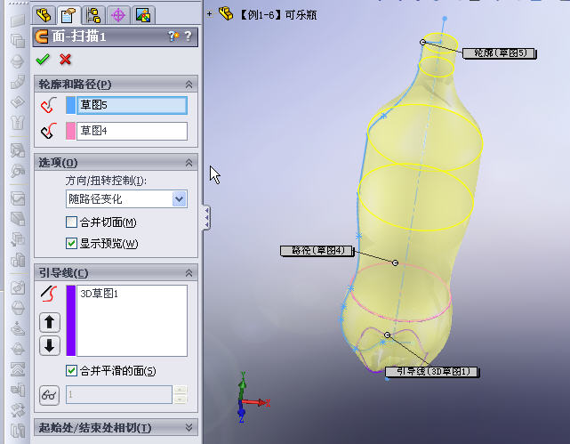

) ?0 d$ [- l8 Y& a  [下面图在的扫描问题我老是不成功,也看不出是哪里有问题,原文件一起传上,请大家帮我看看,这个原文件是别人做好的,我拿来学的,就是照着做都是有问题的,请大家帮我看看,《扫描?》
就是这个扫描
就是这个扫描

是不是这样?轮廓和路径位置不可颠倒,引导线3D草图
