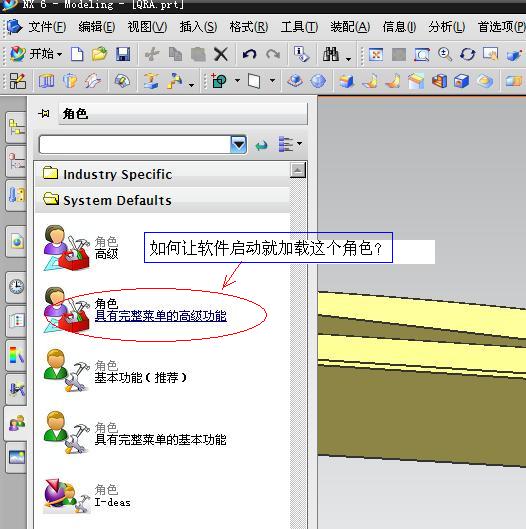

软件启动后,加载ug6.0中的 “具有完整菜单” 的角色,在设置一些参数,如性能显示等等
( h8 P- F# E. Z但关闭ug6.0后再次开启,它却不是我要的  “具有完整菜单” 的角色,而且一些我特定设置的参数有还原为默认了$ l9 b: N- l+ T+ W! G5 v
为什么?以前的版本都没有这个问题
+ t* O+ y; |1 ]/ ^" |9 ]9 p能倒是传说中的Bug?还是我自己的问题: m* f7 d# ^- f
请高手帮忙,谢谢

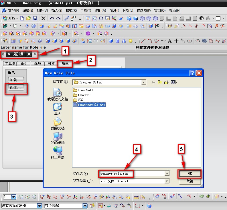

我的作法:先打开新建,调整好菜单及工具条,然后按下图先创建角色文件1-2-3-4-5,再加载刚创建的角色文件,今后就不会在变。3 d6 \  ?* e; i* M$ O9 o1 z

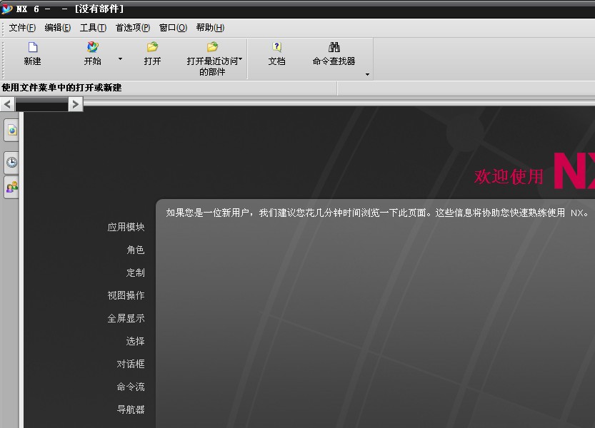

还有我试过,在下图的界面“打开”已有的文件的话,界面将随文件变化

启动后直接点左边历史记录下的角色,就可以加载了
