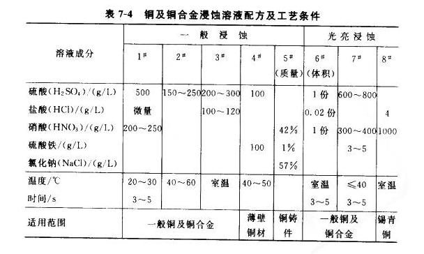

[已解决] 黄铜、紫铜用什么表面处理方法去氧化皮最好?
发表于 2008-9-2 21:44:13 | 显示全部楼层 |阅读模式 来自: 中国浙江绍兴
本帖最后由 wwjxgz 于 2010-7-7 23:37 编辑 7 v* Y, T3 w2 z& Z$ @
" s5 Q$ P+ R; e" q; }公司目前采用硝酸、盐酸、硫酸的方法处理,处理的效果倒是不错,但是工人手工操作,对工人身体伤害很大,而且产生大量的黄烟废气,虽然有吸收装置,但还是造成了很大的污染,想请教大家有没有更好的办法对黄铜紫铜表面氧化层进行处理?

发表于 2008-9-3 08:44:15 | 显示全部楼层 来自: 中国广东深圳
据我了解,现在最简单,最便宜的方法也就是酸洗了.
0 H( U( Y- V. X0 {) F6 |要看你是原材料还是还是成品了,如果是成品,可以采用超声波在线流程清洗除锈.
" i" x! T9 e& d如果只是原材料,建议你还是用酸洗吧,方便,快捷,省钱....除了环境差了点
tdragonfu + 2 技术讨论
发表于 2008-9-3 09:34:33 | 显示全部楼层 来自: 中国黑龙江哈尔滨
以前只知道铜的酸洗采用三酸法,但始终未查到具体配方,有谁可以给我一份实际生产中应用的吗。如果整体除氧化皮,酸洗当然是最好的方法,但如果局部去除,酸洗后的外观与其它部位差别太大,还不如打磨的效果。

嗯,对的,我们公司毛坯和成品都是用酸洗的,一般除油用超声波清洗,但有些产品对外观要求比较高,仅除油还不够,所以还是要酸洗,好像也没有比酸洗更便宜,效果更好的方法了。+ _$ h& Y! @2 V8 c: F8 @/ ~7 J
只是觉得苦了那些工人。
 楼主| 发表于 2008-9-3 19:42:11 | 显示全部楼层 来自: 中国浙江绍兴
回复 5# 的帖子
是这样,我们一般都是整体除氧化皮,如果只是局部的话,就没必要酸洗了。

酸洗不一定要用硝酸,硫酸的.你的超声波除油不可能只有一个清洗槽吧? 有专门的酸性清洗

用混合酸处理起来比较简单.就是要做好防护.
发表于 2008-10-27 00:28:37 | 显示全部楼层 来自: 中国广东佛山
最直接的方法 酸洗 实惠
发表于 2008-10-27 11:52:29 | 显示全部楼层 来自: 中国浙江宁波
酸洗是最好的办法,一般酸液中没有硝酸是不会产生黄烟的,我正在使用的方式是
$ S' I2 H8 |- w; D4 _ 硫酸 5-8% +水,对人体危害小无烟,环保经济 titter titter

你们为什么就超前想一下不让产品氧化!你们所说的可以都不是成品要是成品氧化了都没有用了!成品做完马上做抗氧化处理;钝化处理!老是说氧化后怎么处理不想在氧化前先处理了它!

就目前情况来说,酸洗方法还是最常用的,已有一些厂家采用了比较先进的自动酸洗设备,但是应用率不高,还是太多的依赖人工。

发表于 2008-11-27 22:15:37 | 显示全部楼层 来自: 中国江苏苏州
振动研磨抛光。
