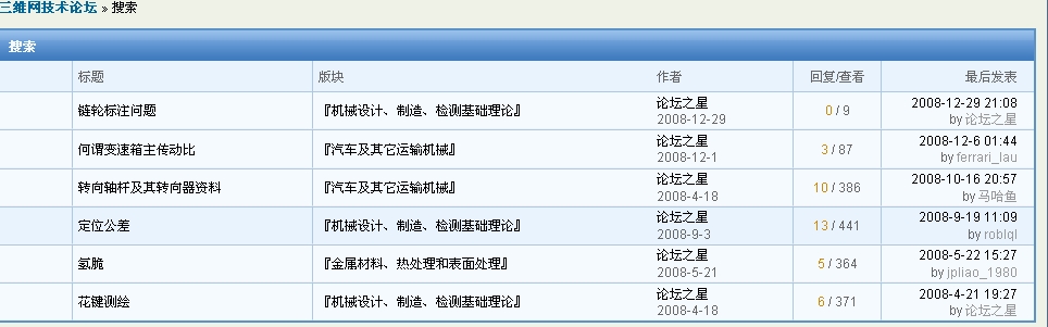

发表于 2008-12-29 21:39:47 | 显示全部楼层 来自: 中国北京
看看这些问题,真是如此的神奇
你简直就是在挥霍我们的热情,看看你的帖子,搜索一下,真的是挥霍我们的资源
