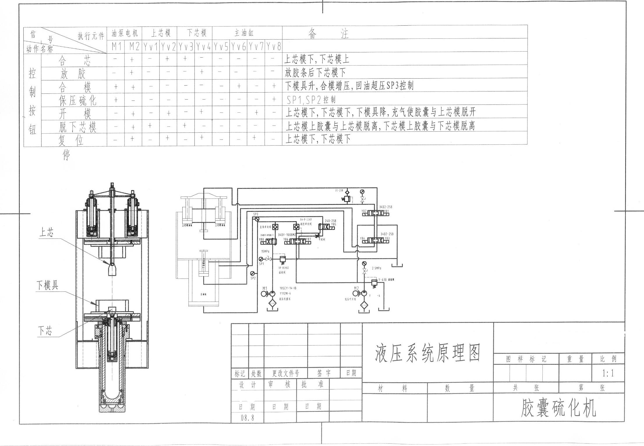

朋友提供的液压原理图,看不懂,可否请各位高手指点说明下.不胜感激!!!
5 f( T& s9 M, G7 U- r7 g/ a按油路图试车,合模时油缸盖顶了,还有一个上面二个油缸没有同步器和节流阀如何在此基础上实现同步?此设备是我厂购买的二手设备,只了解在此前工作良好!!!,拆回后只提供了以上原理图.4 Y1 M' v0 T: {' M: u0 j8 L: d

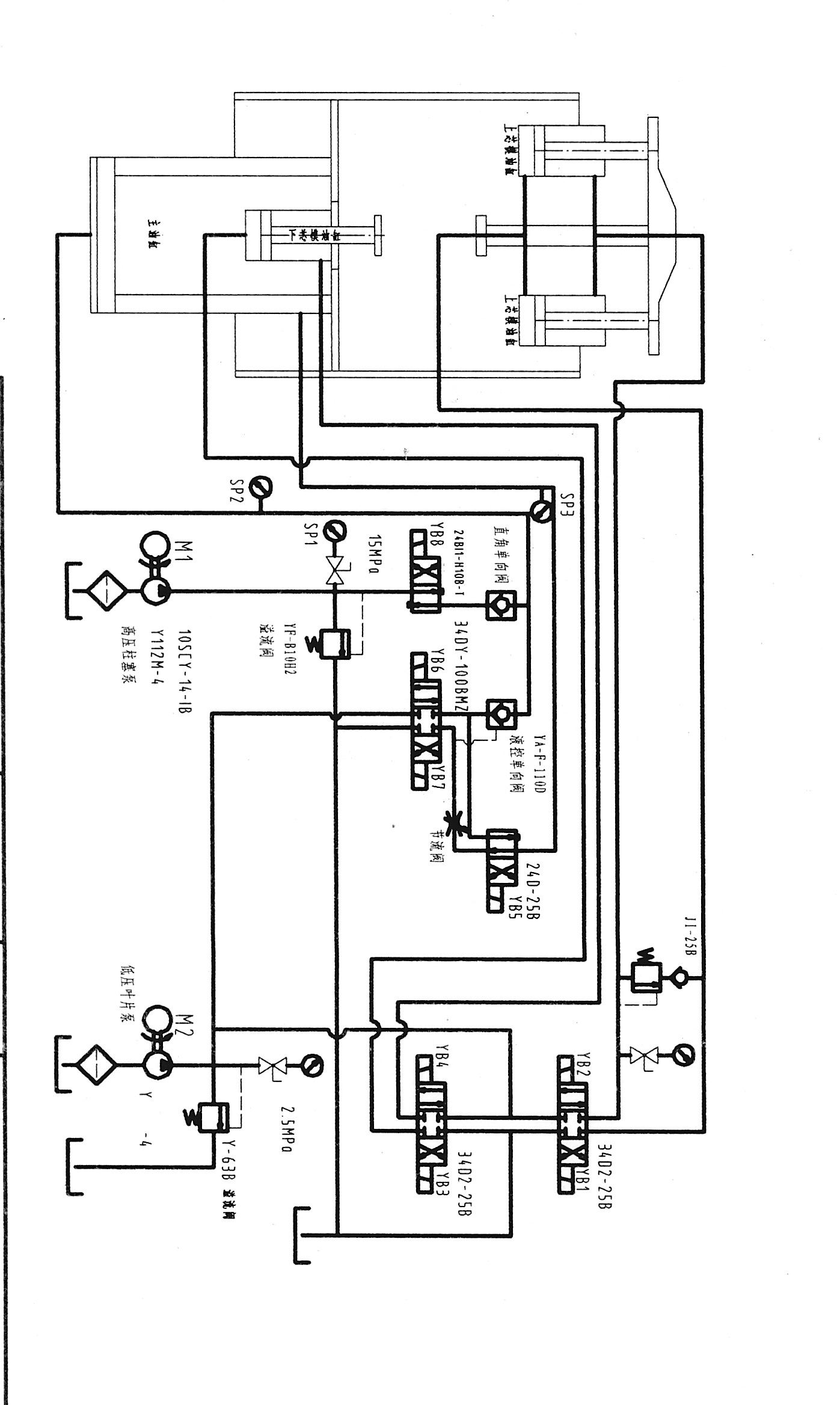

阀放大后图

两个泵应该是低压管流量,高压管压力。5个滑阀从左至右是1、两位四通主油缸补高压。2、三位四通主油缸快速补低压。3、主油缸低压快速调速。4、上芯模低压。5、下芯模低压。三个溢流阀限定最高压力、两个单向阀防止主油缸高/低压回流,五个压力表对各点测量压力。看来芯模油缸不用高压啊!看的仓促,大概知道这么点吧。

在低压油进时,如何回油?

下芯模油缸无杆腔进油时,有杆腔回油通过两个34D2-25B阀流到上芯模油缸的有杆腔或无杆腔;
! s, R' a$ C- T9 A+ D反之,下芯模油缸有杆腔进油时,无杆腔回油通过两个34D2-25B阀流到上芯模油缸的无杆腔或有杆腔。4 I6 [6 p2 p2 h( Y, J+ r- l
看动作需要。

主油缸么?从节流阀回翱瞻

YV5怎么一直不带电?
发表于 2008-9-4 09:19:37 | 显示全部楼层 来自: 中国北京
YB5吧?低压时常态,与YB6反动作,主油缸回程泄荷。

思路:1、先看有几个油缸,有什么动作;
* K3 g1 T) {4 \3 h% m2、其次看控制每个油缸的换向阀! {2 y* ~8 \5 M0 B
3、然后看换向阀油路上的压力,流量控制阀;) M# l. d, b' f% d5 C
4、最后看动力---泵了,当然要看看辅助件比如压力表等!

把液压图左上角的电磁铁动作表一步一步看懂就可以了,YB就是电磁铁

上面两个缸是不是硬性连接的?
4 o( c4 ]9 R' J' G) N' b要是的话就不需要同步阀了.

两个油缸杆为刚性连接,可以保持同步。

大致看了一下,液压系统采两泵供油,各工作主要靠大泵供油提高速度,小泵在主油缸加压时供油,提供高压油
