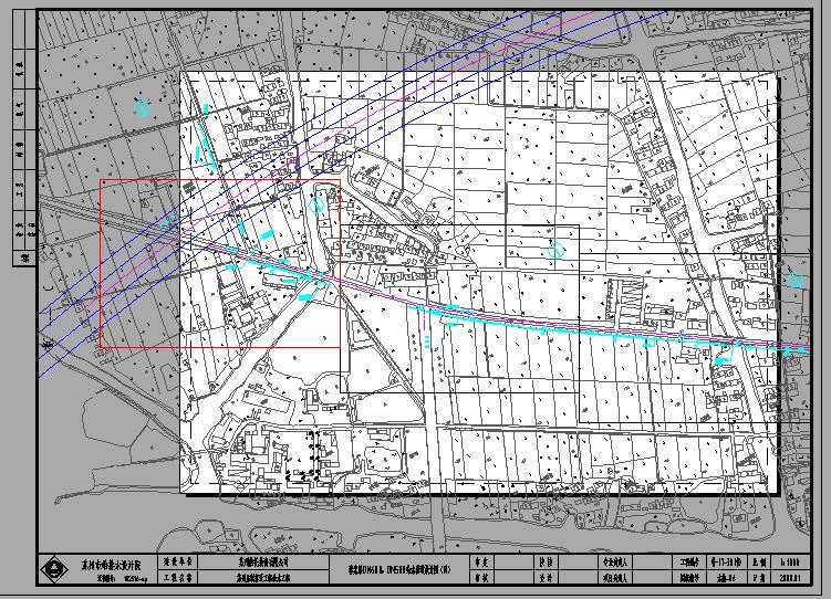

$ x+ y' _! O2 h+ G- {我直接拷回来的图,文字说明,图框都有的,可以直接出图.但是为什么我修改后文字说明,图框都没有了呢?. X8 R0 ?- ~9 w0 ?) ~1 D! \* d" M& X9 S( G
6 {' J+ i1 p4 P, y  ^! E1 f5 h8 u! i
提供图纸,大家帮我看看,是什么原因?能不能再弄回来呀?这个问题一直没开明白~~~

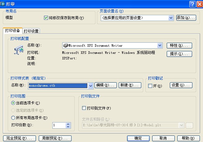

兄弟,你的图框本来就没有,你在编辑的时候肯定误操作把它删了!文字到是有,不应该打印没有!这就是你设置打印的问题了 ! 打印没必要到布局里边打啊!你是黑白打印及的时候打印笔用monochrome.ctb.彩色打就没有必要了!

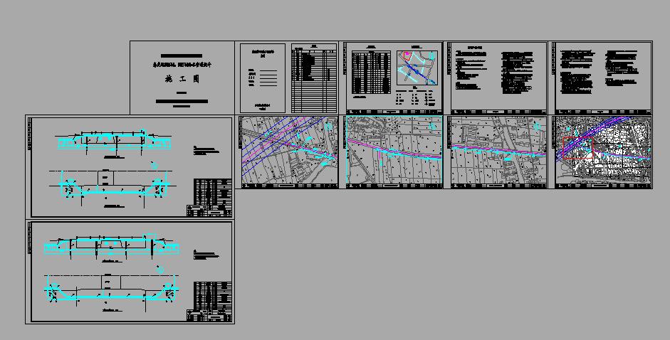

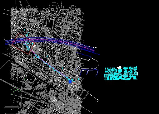

你的图图框、文字都是有的!
0 e, R' Z8 S8 K
- Y$ @( J$ E  {' m* B问题是图框、文字都是在布局中进行的!: D  V: m4 t2 f) B* I( R
而你在出图时的设置有问题,造成你所谓的看不见!6 |' @9 P- s, t. E
8 e  s8 `0 ~+ w: Q  G' _/ F( [$ T
附件的第二张图明显是出图设置的问题。第一张图为布局中的全貌。
