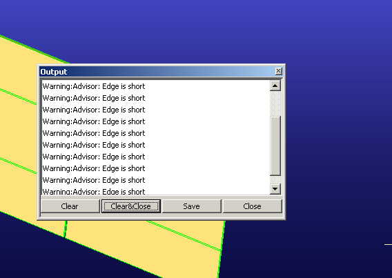

刚用OSD钣金做的一个纸箱,展开时,老是提示“edge is shot"- h/ L5 \4 O, [0 W1 B& Z8 w, F
请教一下,是什么原因?或者如何做能消除这个提示?

这个只是告诉你,存在短边,也就是一条边的距离小于,你设定的最小距离,这个要看情况.
- v! P2 q+ {# \$ }有的时候短边也是合理的.
4 l7 Q$ ~- N* U2 p8 y比如系统一般设定的距离是0.01MM,# r3 g. \, k. n* |9 \" N! q  I
当你建立的零件,存在有边小于这个距离,检查的时候就会警告你.
$ A2 N2 ^8 C; |- a. E板金件,展开的时候,它也会自动检查,所以会提醒你而已.
sytgos + 5 应助
发表于 2008-9-4 19:46:53 | 显示全部楼层 来自: 中国上海
嫌烦可以把check part里面的warning选项关掉
