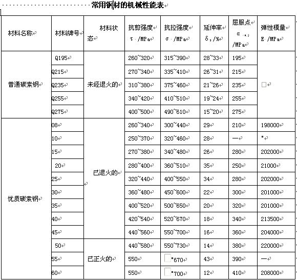

只知道钢材的剪切强度大约等于0.6-0.8倍的抗拉强度,不知有没有具体的剪切强度对照表?

发表于 2008-9-3 16:35:18 | 显示全部楼层 来自: 中国山西太原
常用钢材的机械性能见下表:
