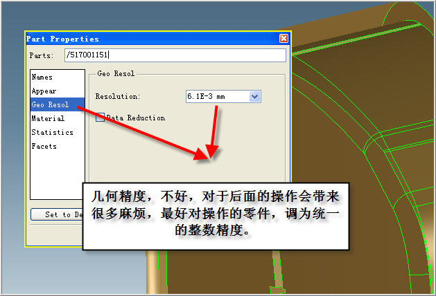

( @$ S8 k" l' W3,还有就是零件的几何精度.(具我的经验,一般最好是整数的精度不容易出错.比如:0.01,0.001,0.0001等.)

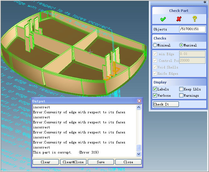

征对第一条,可以通过CHECK PART来检查,通过检查发现.
$ t$ ], ^+ K& `0 h5 A. j" y) e4 X你的零件得确存在几何错误.如下图.

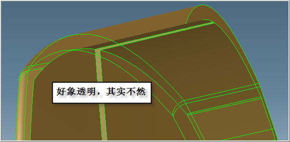

对于第二条,其实你通过肉眼都可以,发现这个实体零件怪怪的,
% I% a. ]& M3 C& g为什么,明明是实体零件,却好象能够看到内部,好象透明一般.
8 r0 Z4 b! ~! T: d$ \) |这个,一般就是面方向错误引起的.

第三条,通过零件属性,就可以看到零件的几何精度.+ }+ K, f# g% V% X
在零件名字上,点右键,右键菜单最后一个命令就是了.

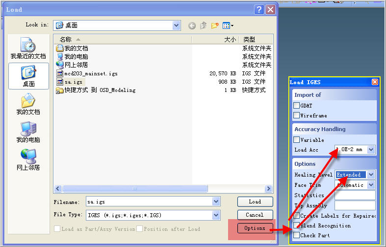

如果单单是第一条,几何错误,我一般只针对那部分修改就好了,不过如果是前面三个原因的中和,
& N9 m( v, `, b! j  T9 w2 B我最常用的方法是转档后修改,如果操作呢?9 C  V' R9 \) r3 g: ~' z( v
0 P" W1 [" d' g4 e( g4 |/ K
首先将其以IGES格式保存出去,然后在导入进来,进来的时候,调整精度为你想要的,比如这里,我调为0.01.
发表于 2008-9-3 20:29:15 | 显示全部楼层 来自: 中国广东深圳

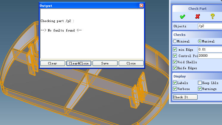

将IGES按照前面的设定,导入进来后,你会发现,这个零件的几何精度\还有面的方向问题,已经自动修复.$ V! C7 W8 n  P
那么,我们再针对这个零件进行几何检查CHECK PART.这个时候,你会发现几何ERROR,错误已经没有了,
3 Y2 b, U7 @1 N2 \: A  s4 Q1 G' ?- ^) b' a5 q: F% o7 t
你这个时候,对其放电没有什么问题.其他操作也OK.8 o; F7 B" T( O0 j2 b

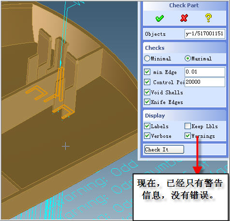

当然如果你要力求完美,因为你认真的CHECK PART,包括WRARKING,警告信息,你会发现虽然没有了ERROR.
8 x! j6 T; L5 @) [3 W$ |但是还有警告信息,你可以将其也修复,到达完美.
发表于 2008-9-3 20:36:26 | 显示全部楼层 来自: 中国广东深圳
上图中的警告信息,是由于,所指位置,存在多余的面,就是橙黄色边,所围的面,你把这里面DELETE就好了.然后检查,你会发现,没有任何的错误和警告,这个时候的产品才是完美的(单从软件的角度来说).
3 ?' N/ [1 @. r' D- m. V1 q$ U: |; B8 p) E
所以,如果你要求不高,只需要转档出去,再导入进来就OK了., M" n2 {0 a  W3 z/ O: m
当然,具体情况,具体分析.大家可以提供更加简便的方法和思维.
