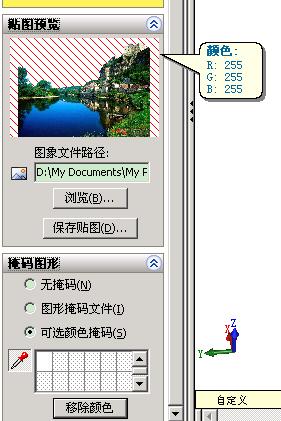

如图:我想在产品上贴图。它背景是白色的,怎么让背景是透明的啊,就像丝印上去的一样那种效果!7 I5 J; l" K1 t1 q& \* }* s4 ^  B' k

发表于 2008-9-4 10:29:35 | 显示全部楼层 来自: 中国河北唐山
你看这样啊
原帖由 汴梁 于 2008-9-3 11:12 发表 http://www.3dportal.cn/discuz/images/common/back.gif
8 d3 i3 `5 F; t# z  N. B如图:我想在产品上贴图。它背景是白色的,怎么让背景是透明的啊,就像丝印上去的一样那种效果!
: {) Q1 N2 y( W# b) e' h' h- ^3 B" k
首先,用图像软件将需要去除的区域调成任意一种颜色;然后按图示移除颜色即成。
 楼主| 发表于 2008-9-5 08:20:24 | 显示全部楼层 来自: 中国浙江杭州
原帖由 zhaowenzhu 于 2008-9-4 10:29 发表 http://www.3dportal.cn/discuz/images/common/back.gif. R% D4 ~" v3 u; `
, u* h5 \4 \; b7 @
9 l% C+ o3 ?  _/ M/ _
6 h- p+ n+ T/ }% k' V' m4 G# C9 h; U# [/ r' ~
谢谢,搞定了!!
