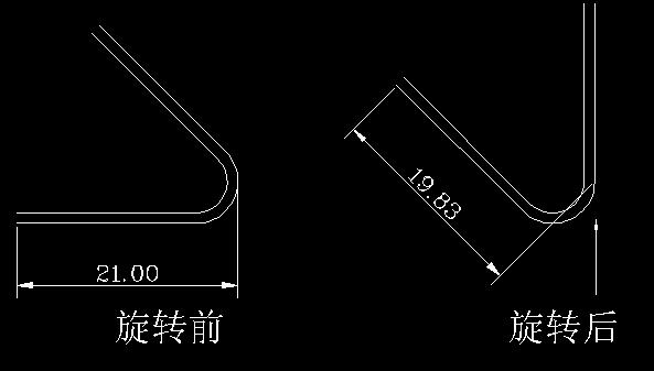

发表于 2008-9-3 11:38:47 | 显示全部楼层 |阅读模式 来自: 中国广东深圳
比如:在一段直线加一个圆弧,这样标注尺寸为直线一端到圆弧象限点,当直线和圆弧旋转45度时,尺寸也发生变化了。! Z% q1 s+ S" v  @
请问如何解决!!!谢谢!!!

 楼主| 发表于 2008-9-3 14:03:00 | 显示全部楼层 来自: 中国广东深圳
原帖由 lzx_xin 于 2008-9-3 12:40 发表 http://www.3dportal.cn/discuz/images/common/back.gif
2 M/ \" w2 M& |: A( k9 s' P一般应该不会发生尺寸改变,能否截个图看看?  e+ z/ D1 u; s
另外,你的视窗选择是三维还是二维?
) _  }* Y9 B: {  C, W- r载图请看附件!
旋转尺寸变化
旋转尺寸变化

发表于 2008-9-5 15:57:06 | 显示全部楼层 来自: 中国云南昆明
一看你那两个图就知道不是表示同一个尺寸嘛!你仔细观察啊!一个标在弧上,一个标在线上!你旋转钱前用的是线性标注,你旋转后需要的是对齐标注嘛!你旋转后用对齐标注肯定不会出问题的!(下图是这两种标注的图标,你试试看!)提问一点:都是画完图再标注的,为什么要图也没有画完就标注呢?而且炸开的方法不要用!将来别人在你后边改图纸,图形变了,尺寸不变,你不知道要害死多少人呢!你的旋转中心没有对,你看看你的前后两个图!旋转中心应该在你的弧的中心点上,我旋转了几次都没有变!

回复 4# 的帖子
你的问题出在关联标注上。
$ t) S4 _9 t( Q: h5 t由于你的2008选项设置为“使新标注可关联”,在标注时又选择了“象限点”,所以在图形旋转时标注对象始终在跟踪象限点,而象限点不是固定在圆或圆弧的的某一点的,它永远在圆心的水平和垂直方向。点跑了,所以标注的位置和数值会变。
2 b0 }3 h# q7 x6 r4 Q5 ], O* C你的2004可能默认设置没有选择使新标注与对象关联,所以没有出现这个问题。( ~$ ]- L2 Y/ h( z; m$ w$ b4 x7 o
解决的办法主要有:! @( `2 \5 v. q4 {0 T- n$ ~# x
1、不要用捕捉象限点的办法标注。可以画圆弧的中心线,用捕捉中心线与弧的交点标注。当中心线与弧一起旋转时,交点不会跑。+ A) {3 X- f4 p5 Z
2、解除标注关联性。5楼的第二个方法就是解除标注关联性方法的一种(但不赞成分解标注对象)。还可以使用专门的命令“DIMDISASSOCIATE”解除标注关联性。这个命令由于不常用,菜单和工具栏中都没有,通常只能从命令行输入。如果你准备频繁使用它,可以用自定义方法在菜单和工具栏中添加它。和”解除关联标注“命令对应的命令是“重新关联标注”(DIMREASSOCIATE),“标注”菜单中就有。
5 Q# ]% a. f- v3、在“选项”中设置,使新标注不与对象关联。

 楼主| 发表于 2008-9-5 16:58:16 | 显示全部楼层 来自: 中国广东深圳
原帖由 woaishuijia 于 2008-9-5 16:00 发表 http://www.3dportal.cn/discuz/images/common/back.gif
' w1 p; C2 a: \0 |- Q3 I- {你的问题出在关联标注上。+ a: F, g: w! o
由于你的2008选项设置为“使新标注可关联”,在标注时又选择了“象限点”,所以在图形旋转时标注对象始终在跟踪象限点,而象限点不是固定在圆或圆弧的的某一点的,它永远在圆心的水平和垂 ...
* q& z6 V$ B) \
# D+ m4 ~, t+ f& E4 U6 j% x& C) ]谢谢版主的提示,我解决了。原来在选项的 《用户系统设置》下有一项《关联标注》去掉勾勾就行了。一劳永逸。
