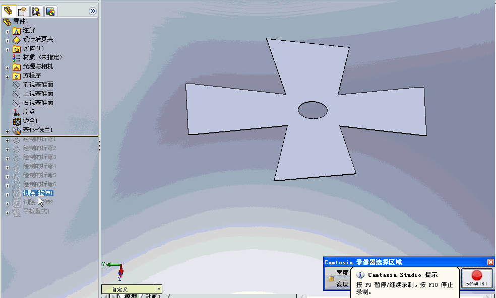

发表于 2008-9-3 16:48:06 | 显示全部楼层 来自: 中国天津
用你的CAD图复制在SW里面折弯就OK了.
: b( X- Y  N0 ~, V  i/ {( q4 i( f5 ?+ R! B6 P
[ 本帖最后由 阿郎 于 2008-9-3 16:49 编辑 ]
发表于 2008-9-3 16:48:32 | 显示全部楼层 来自: 中国广东东莞
板金制作
先做展开图,后折弯
零件3.rar

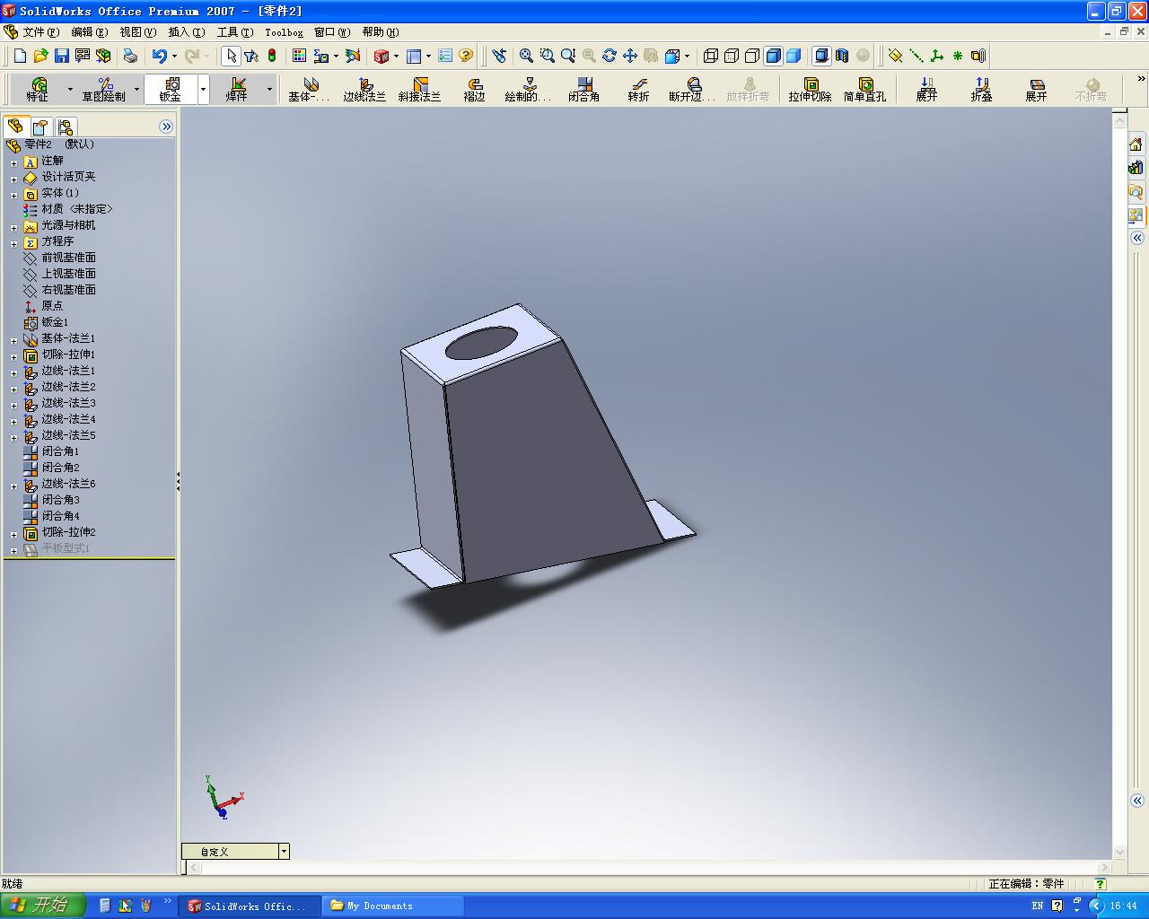

发表于 2008-9-3 16:54:38 | 显示全部楼层 来自: 中国四川成都
回复 1# 的帖子
我试了一下,不知是不是这个效果。尺寸没细画哦
1.rar
705.52 KB, 下载次数: 13
 楼主| 发表于 2008-9-4 08:51:11 | 显示全部楼层 来自: 中国江苏扬州
效果是这样的,可是尺寸我不知道,我先看看啊
 楼主| 发表于 2008-9-4 08:56:19 | 显示全部楼层 来自: 中国江苏扬州
先谢谢大家了2 v# [6 e3 z  ~- i: p: _
貌似应该就是这样做的
