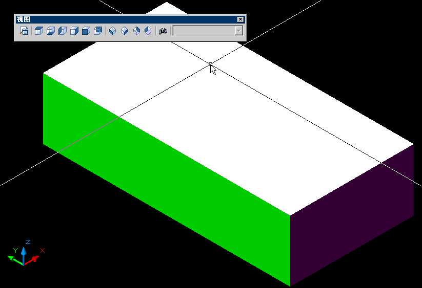

楼主是想要下面的效果吗
6 y* ^3 {: H7 }# M  X) | 视图转换.gif

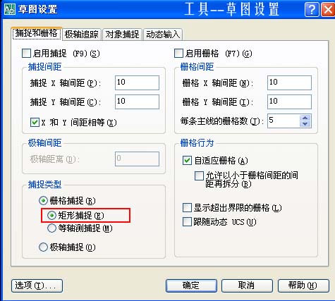

再设定成“矩形捕捉”吧!

 楼主| 发表于 2008-9-4 08:20:47 | 显示全部楼层 来自: 中国山东济宁
楼上正确。谢谢楼上!!
