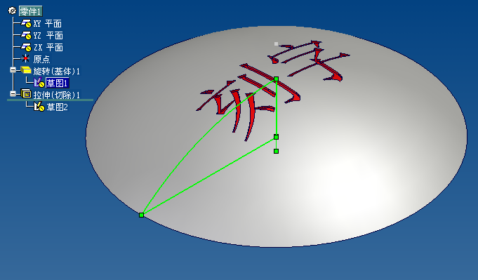

我想在一个圆弧面上刻字,不知道这个软件能不能实现?请大侠们帮忙!
发表于 2008-9-3 19:49:49 | 显示全部楼层 来自: 中国江苏无锡
好像还是老一套拉伸。切除什么的。。关键你要选择其中[实体面。。。
4 {: {  D6 |0 r4 b' O- ]还有就是使用投影曲线。。也可以。。。。
发表于 2008-9-3 20:04:39 | 显示全部楼层 来自: 中国江苏无锡
简单做了一个一种方法。。其它方法也是大同小异3 U& E) j+ l+ ^% I; ?
' r1 h. M. R! N5 u* S0 o- Q- T+ ^, w
拉伸切除-里面要选择。偏移到某一面。。。
& J4 t9 t8 ~8 f% E$ G) j0 G' b+ w9 j+ j
然后可以选反向。或者不芽瞻鬃约嚎辞榭觥!
