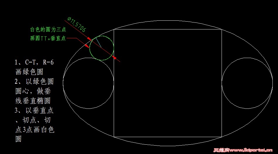

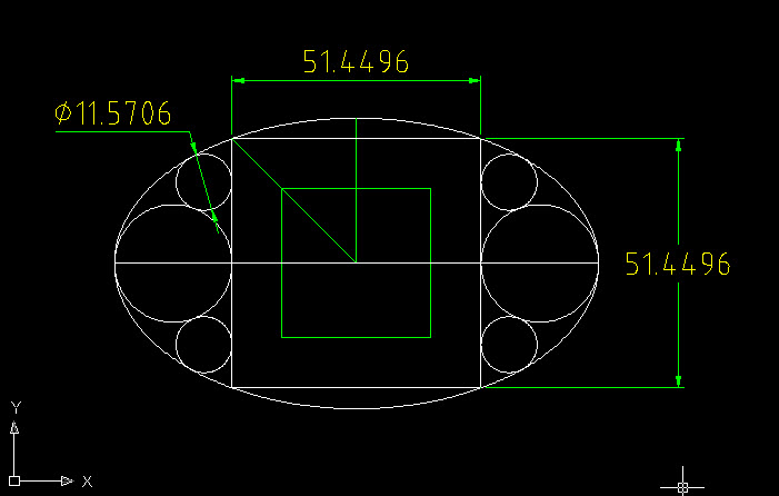

感觉三个选项都是对的,我画了一下午也没弄明白!不知道我下面的答案答对了没有??
2005llnn + 3 已更正约束条件。请另外跟帖作图。

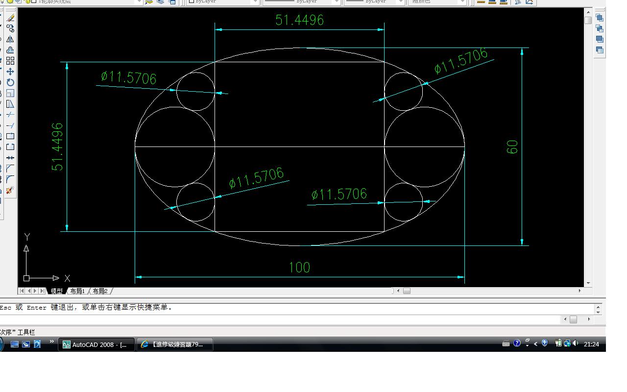

发表于 2008-9-5 17:42:59 | 显示全部楼层 来自: 中国台湾

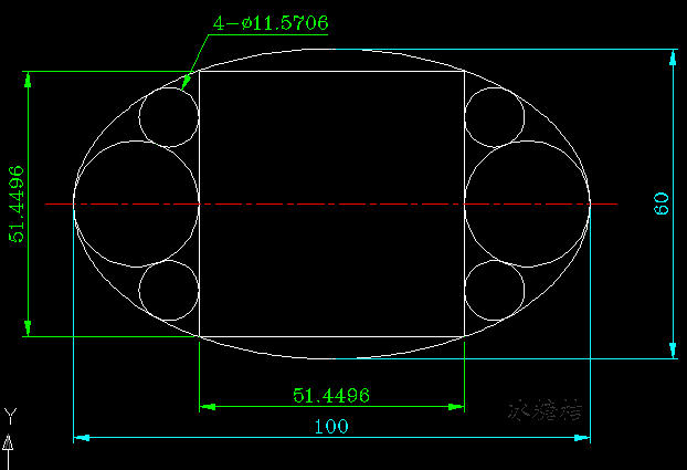

依新约束条件....
* T! p& v; i# N" l. eb值是11.5705719+
2005llnn + 5 很好

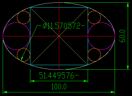

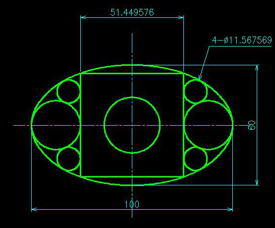

发表于 2008-9-7 08:59:13 | 显示全部楼层 来自: 中国浙江绍兴
好久没练习了。。。。
Drawing1.rar
10.12 KB, 阅读权限: 80, 下载次数: 3
2005llnn + 5 很好

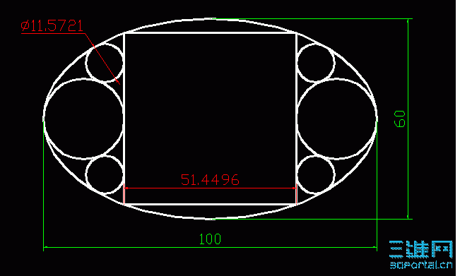

发表于 2008-9-8 09:04:18 | 显示全部楼层 来自: 中国江苏苏州
是不是通过改变椭圆 系统变量 做出来的 切点 是不准确的
2005llnn + 3 b 之直径有误

发表于 2008-9-8 14:35:08 | 显示全部楼层 来自: 中国湖北武汉

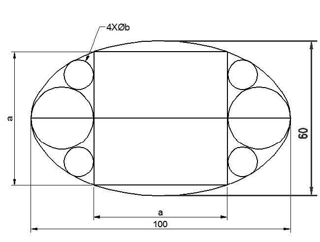

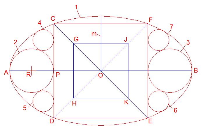

 楼主| 发表于 2008-9-8 14:52:51 | 显示全部楼层 来自: 中国台湾
題目更正:
" L/ X$ u/ ?+ ~( [9 `9 c1. a 之長度為何?; G  }' b3 J1 A1 S9 N; J
    (A) 51.4496   (B) 51.4694   (C) 51.4964
/ p1 X$ r7 y' q' |5 J4 K6 G5 v2. b 之直徑值為何?
4 N" }) t6 Q+ Y; }3 g    (A) 11.5607   (B) 11.5706   (C) 11.5760
- t/ w3 ?5 q' ~2 A4 Y, l7 s+ X: d. z3 |7 ]/ b) v& z" G
1. 作30X30之正方形GHJK5 j8 n% [3 r& H0 O8 r  T' F
2. 設PELLIPSE=1
6 D# W/ \6 a: u% I3. 以O為中心作100X60之橢圓形#1
7 @- z. \, ]1 K! {" I2 x  b* q) O6 H4. 延長OG至C
) c* Y# i/ A0 K. S: |0 G' r5. 延長OH至D+ D, s' x5 J5 e- [! f- }; D5 M7 l
6. 延長OJ至F* `4 ?! I. ]4 q( w9 Y7 I
7. 延長OK至E4 `, W4 v6 Q8 H% w/ b
8. 連接CD DE EF CF等線, O/ P" _" H2 Z2 V4 H
9. 以CIRCLE →cen=AP之中點R  r=AR →作#2圓
7 l% ~& _" y9 B) [" G10. 以MIRROR →obj=#2圓  axis=m →作鏡射圓#3
& p8 W: z: N1 r( ~3 P. D11. 以CIRCLE(t t t) →作#4 #5 #6 #7等圓
参与人数 1三维币 +10 收起 理由
2005llnn + 10 技术分享

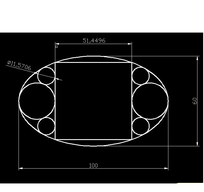

发表于 2008-9-9 09:30:59 | 显示全部楼层 来自: 中国浙江台州
A B8 l& G5 N: a% P0 d' j+ V
为什么我无法直接用3切点画圆" S( m1 a$ {% ?" O6 V6 \" Z
(始终无法在椭圆上选点)0 k* O5 M$ A2 }  I$ R
是版本问题还是设置问题
! j. k: L3 M; A我用的是CAD2004
2005llnn + 5 很好

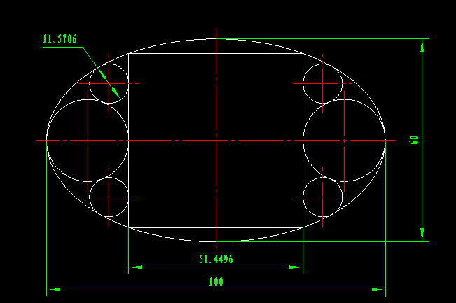

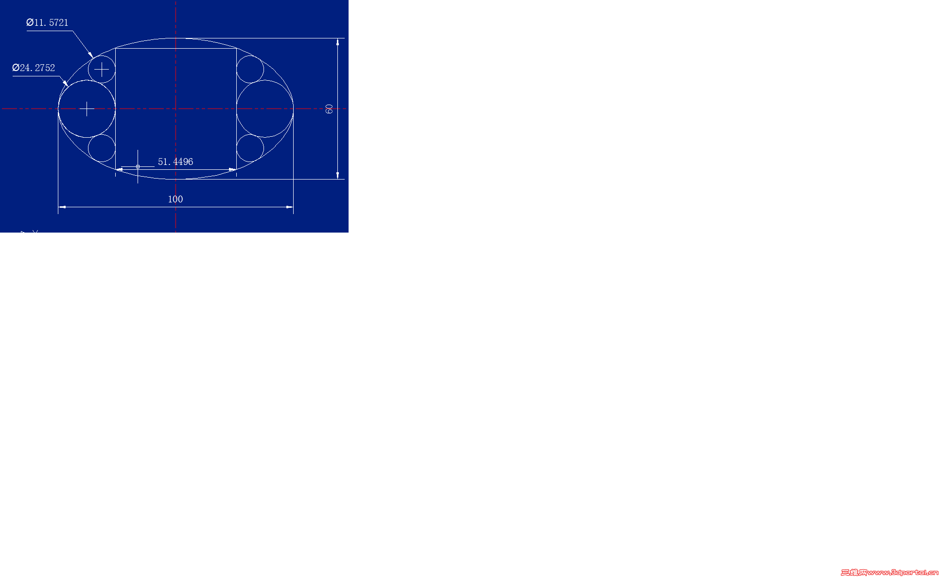

发表于 2008-9-9 21:58:21 | 显示全部楼层 来自: 中国河北沧州
我也画了一下,呵呵呵,很久没有动用了,以后看来得经常用用了,都有点生疏了!
2005llnn + 5 很好

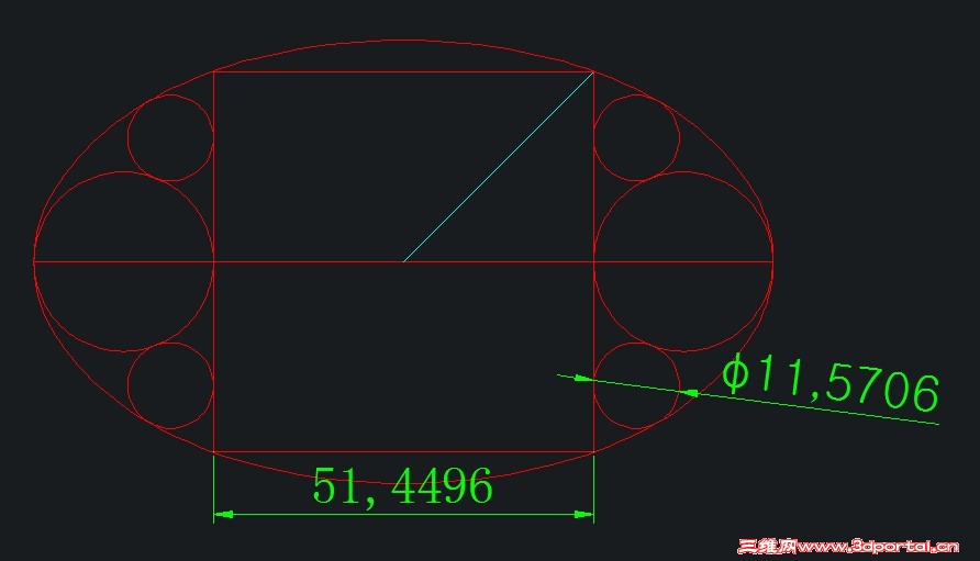

发表于 2008-10-31 21:26:12 | 显示全部楼层 来自: 中国江苏苏州
答案:A、B
2005llnn + 5 很好

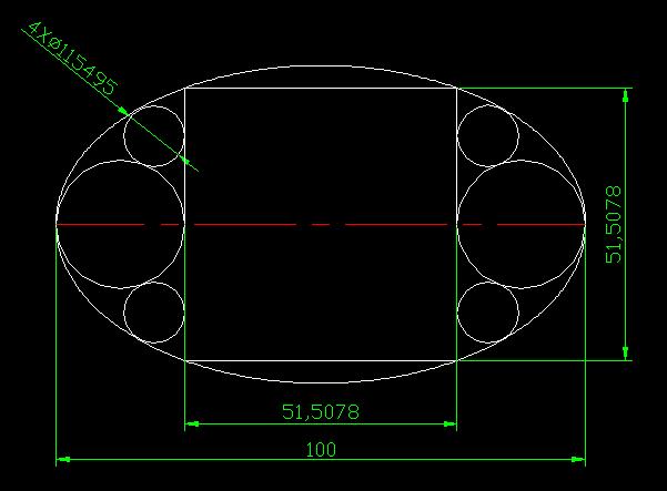

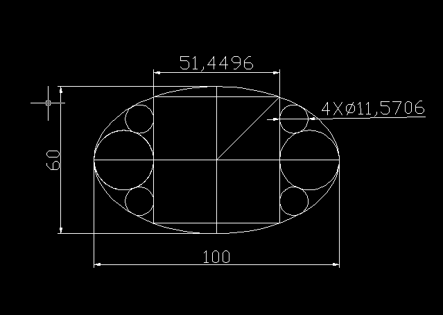

发表于 2008-11-4 14:19:52 | 显示全部楼层 来自: 中国浙江杭州

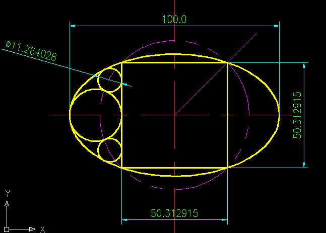

2005llnn + 5 很好

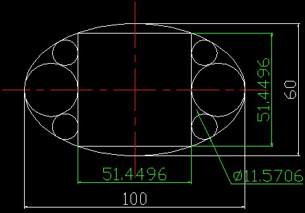

发表于 2009-9-14 20:04:01 | 显示全部楼层 来自: 中国山东东营
交作业,按老师的方法做的,直径有误差* ~( Y; D/ d: o% ?1 R- q* }' H6 o
http://1
2005llnn + 2 参与鼓励,有误差
