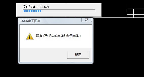

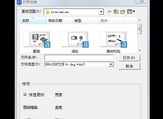

[求助] 将SW工程转电子图版显示问题
发表于 2008-9-3 15:18:31 | 显示全部楼层 |阅读模式 来自: 中国甘肃兰州
11.jpg }6GO@V0(8UBGW2X5GRXBAFS.jpg 您好,我的SW做的工程图保存为DWG后在电子图版中打开后,看不见字和尺寸,怎么办   一个老头子工程师看图他就会电子图版,我非常头疼,
发表于 2008-9-3 16:13:54 | 显示全部楼层 来自: 中国四川成都
你用的是电子图板哪个版本?我用2007R3,SW为2007.SW的工程图另存为DWG格式,用CAXA可以直接打开。字体要变,忽略即可。但转过来是ISO标准,不是图标,读图没影响。可能楼主用的是CAXA低版本吧
发表于 2008-9-3 16:28:08 | 显示全部楼层 来自: 中国广东东莞
2007另工程图另存为DWG格式!当只是会变比例!我想也是你的版本有问题!
 楼主| 发表于 2008-9-3 16:52:58 | 显示全部楼层 来自: 中国甘肃兰州
谢谢
发表于 2008-9-6 20:35:55 | 显示全部楼层 来自: 中国重庆
我们单位都禁止使用电子图版啊!
发表于 2008-9-6 21:07:17 | 显示全部楼层 来自: 中国上海
楼主用的windows vista的操作系统么?6 N" l# F& Z: s* A
如果是,则楼主的问题不时SW转换电子图板的问题
; ^- h! ~. K9 F* y1 o5 t( ~而是系统的问题
' ]/ Y5 c5 G; X$ M( P# ]: K7 U系统的字体仿宋字体名字微软发生了改变# ~: Z+ @" q' P2 i+ ?) N: R7 I
将我下面这个文件拷贝的windows目录下的fonts目录下,就可以了。
$ i! M# l2 F# @- y. {
. K# Q) \; l: q# ^[ 本帖最后由 wysir 于 2008-9-6 21:10 编辑 ]
simfang.part1.rar
1.91 MB, 下载次数: 4
simfang.part2.rar
361.38 KB, 下载次数: 4
发表于 2008-9-7 17:20:04 | 显示全部楼层 来自: 中国江苏苏州
应该不是系统问题吧。
9 p7 f0 @2 Q' ~0 I' q, i我的也出现这样的问题,- ], R( _& t; L! T
现在只能用CAXA,SW只能作为兴趣爱好培养了
