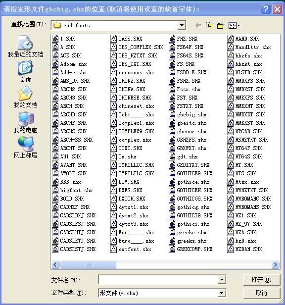

您好,我的SW做的工程图保存为DWG后在电子图版中打开后,看不见字和尺寸,怎么办   一个老头子工程师看图他就会电子图版,我非常头疼,

字体兼容问题,你最好看看你的SW用的是那种字体,拷一份到图版中试试。也可以贴上一张图纸源文件让大家看看(当然是随便画一张,不要涉及到公司的机密)。

有两种可能
' E' S* `$ `; N) v5 D6 P/ [/ o1 Y1.一般系统,例如xp、2000、98) k# E& ]4 f1 `7 ?
格式-文字-中文字体和西文字体 是空白 没有指定字体  所以会有这样的提示 8 v+ b# ?: e7 g& I$ C2 d4 ~7 Z+ t) D
解决方法:指定一种字体就OK了
) c# B, C* V; q; H+ g6 b2. vista 操作系统 - I# I: u  O" K" ~: X
因为缺少默认的字体 仿宋体 ,所以不显示,有这样的提示是指 系统里没找到默认的字体和备用字体。
* O0 j+ C% I/ G& D9 y. h解决方法:找台XP操作系统,在系统盘里 windows-fonts目录下 找一个叫 “仿宋体”的字体,复制粘贴到vista操作系统相同的目录里,就再也不会出现这样的提示了。注意的是字体的复制粘贴需要用快捷键CTRL+C  和CTRL+V来完成。

有可能是缺少字体的原因吧。
发表于 2008-9-4 21:22:53 | 显示全部楼层 来自: 中国山西太原
这是缺少字体文件造成的,可下载ACAD二维字库,在用CAXA打开DWG文件时,程序向你提示所需的字体文件名字,沿存二维字库的路径找到提示的字名字,点击即打开,又出现要的下一个,等所需的字体全打开了,这张DWG图也就出来了,汉字全部都有,既不会空白也不会乱码。
