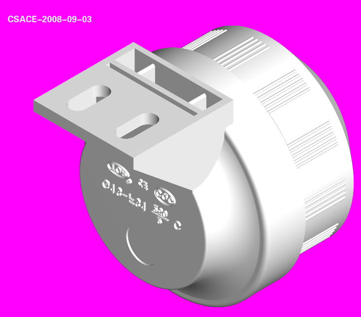

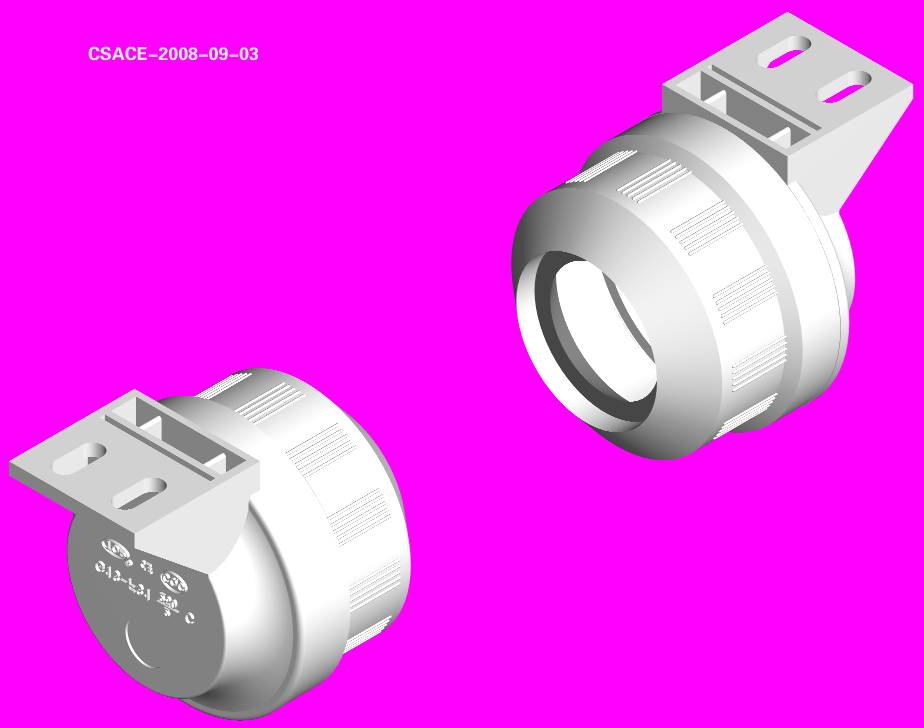

日光灯防水灯头

很漂亮  尤其是那些字 我目前还不会做 如果有源文件就好了

, ?: `9 l; D3 J& g
  d4 S' W1 h1 R那些字是在“CorelDRAW”中输入的,导出为WMF格式,再在CAD中以“插入”“windows 图元文件”的方式加到CAD中,用实体拉伸命令拉伸一下就行了; J0 I+ `2 F4 t. Z/ K
不过本图中的字体有些不对,没找到相应字体,只能将就着用啦
: b4 z# o% ^* {昨晚还只画了外壳,内部的芯还没画,原文件就没传了

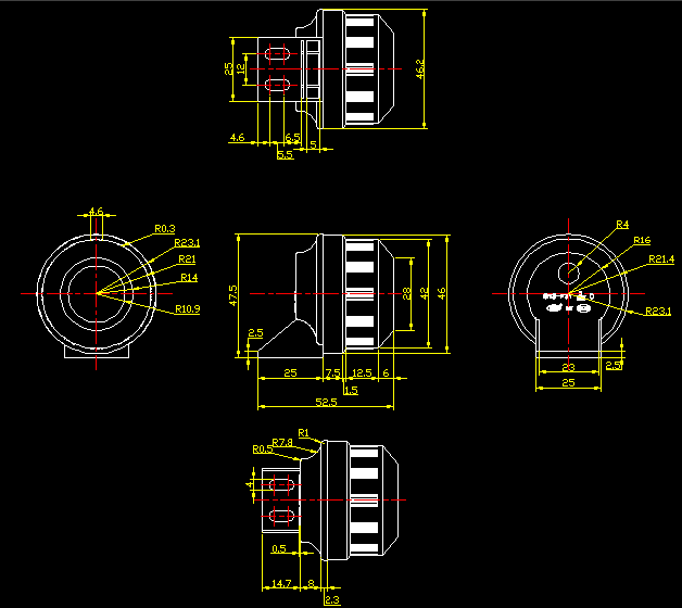

这个是在车间拿的个实物边量边画的,不是我公司的产品
2 W" s; p1 {; M! s6 n
0 @: v7 P, i' \- |
% `  B$ S( P* @* @中午转了几平面视图,有兴趣的朋友可以下载看看,如差数据,附件里可以得到:P
! Y0 {' A8 ^+ U' f
# v# k6 v: |! p% v2 Z! j; I; N 灯头.gif $ k# s& s- L! t4 I# e7 s
! U8 S8 F/ p, m7 {5 V/ ~) i4 {+ ZCAD 附件: 防水灯头.dwg (284.26 KB, 下载次数: 31)

根据楼主的图纸画了下,有些地方不会希望楼主指导下。$ D/ s7 b* m$ H3 ~+ ^6 q6 Q8 T' A
1.灯头后部分有个R7.8的圆角怎么倒的?我倒了很多次没成功。, ]9 K) j1 `% \4 l3 J1 |
2.立体字除了用楼主上面说的软件先编辑好,还有没有其他办法实现了?
发表于 2010-2-21 23:01:04 | 显示全部楼层 来自: 中国河北保定
R7.8的圆角旋转得到的吧,不是倒角的
