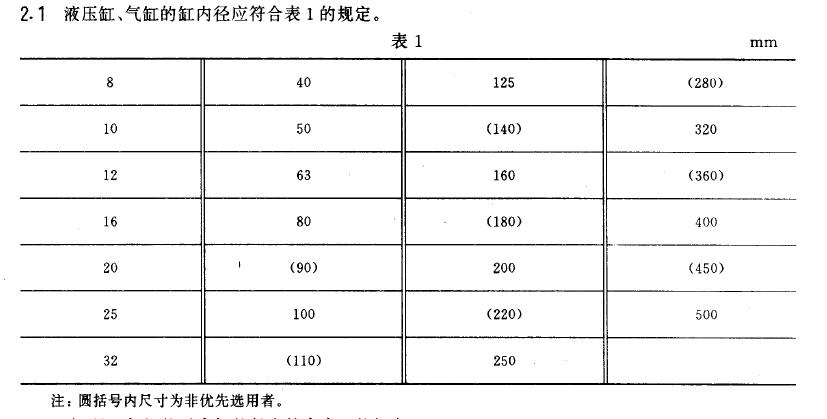

谁有液压缸内径标准呀?

GB/T 2348-1993  液压气动系统及元件 缸内径及活塞杆外径 $ v$ Y5 q7 t4 f& l2 p' n: A2 e
http://www.3dportal.cn/discuz/viewthread.php?tid=421001&highlight=23489 M4 V, f. y- }- G: U
楼主现在积分太少,流量为0,暂时还不能下载,多发有意义的帖子多赚积分,然后换成流量再去下载吧。
6 b; }: b9 a" L% E, D8 x; A4 W9 u$ ~; q2 h0 s3 Z
先参考一下:
