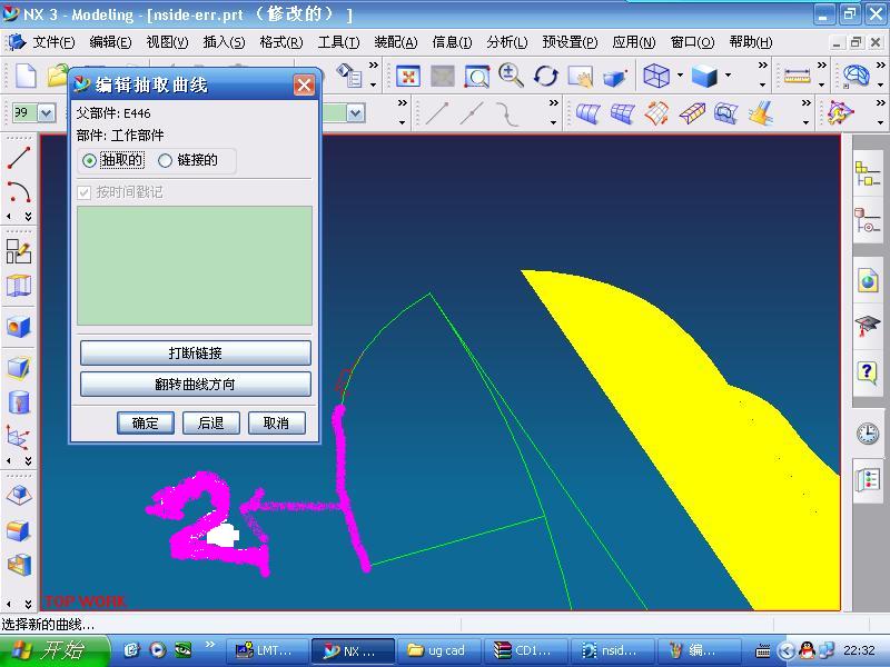

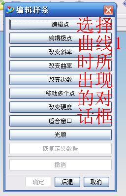

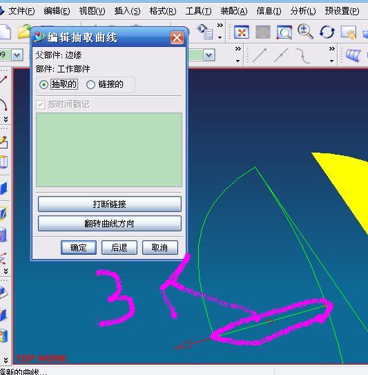

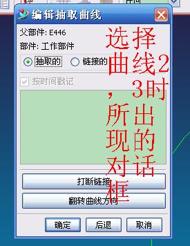

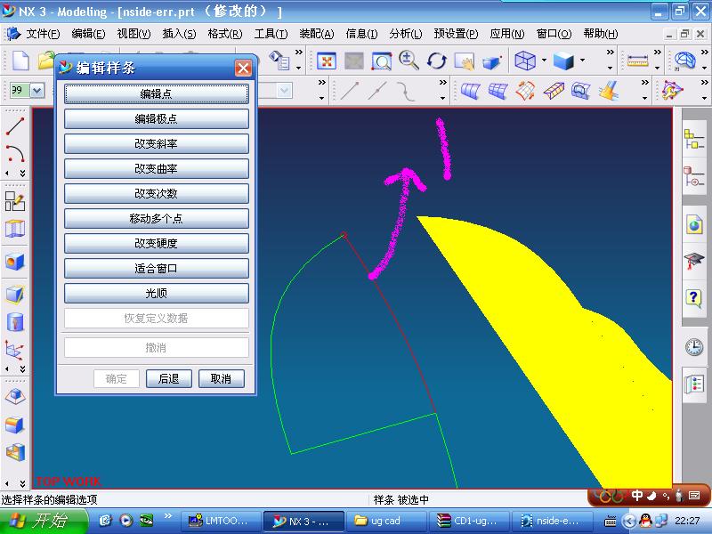

我用UG3的版本,在使用“编辑曲线”的指令时,我选曲线1时出现了如图1的对话框,但当我选曲线2和曲线3时却怎么出现了如图2,3的对话框,而且无论我怎么选也出现不了图1的那个比较详细的对话框,求高手帮忙解释一下我怎样才能编辑曲线2和3的控制点

就是我选曲线2,3时出现的对话框不是那种比较详细的对话框,而选择曲线1时却是出现了那种详细的对话框。如图所示。

把2 3移除参数试试
