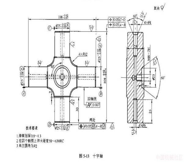

各位,有没有做过十字轴的课程设计啊,前期工作已完成,现在求磨端面得夹具设计图,总装图和零件图,

磨十字轴端面的夹具可用你三维图中的工件,将十字轴φ25mm的一端插入孔中,此孔可制成圆柱孔,没必要作成花键孔。上面的三个螺孔可用三个铜螺钉固定十字轴,这样可保护已加工好的表面。磨端面前先将夹具找正,固定在工作台面上,插入十字轴的一端用螺钉固定磨另一端,逐次磨完四个端面。
