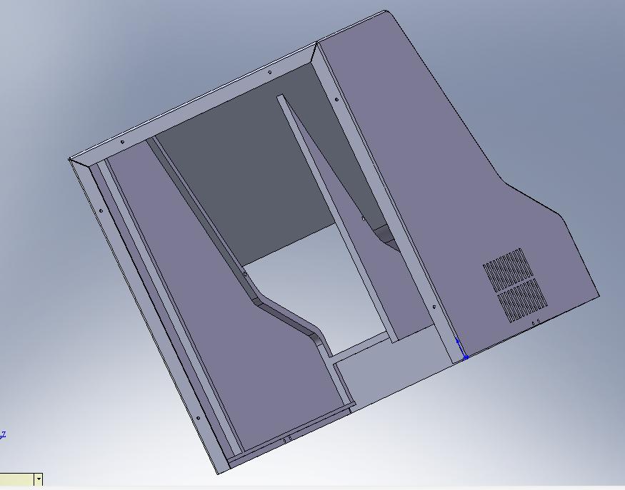

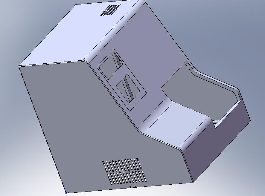

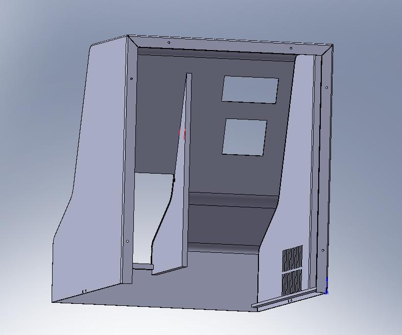

这个工程图咋标好呢,请教一下。

钣金图纸的标注是比较麻烦,因为整体比较大,细部需要标注的又比较小
% B+ W& V! Z4 a% m5 X# x) v楼主可以多用一些放大视图,剖视图等方法来表达
7 |+ h# H6 R, v. z* K: }% @透气孔等整列特征可放大标注一个,再标明数量及间距即可0 R8 G! p  F' ]; u& F
三个视图肯定是不够的,需要各个方向的视图
! O. }# F- ~# m8 Y因为不是一个钣金成形的,所以不需要展开图, 可以放个轴测图帮助理解
. Q7 {! u* Y( |# u; m* G. K( p# n尽量不要在虚线上标注尺寸7 e& U  `. @# Q# Y4 a5 l
站在制作者的角度去绘制工程图,仔细想想图纸是否表达清楚了.& X2 J# }+ M- p
相信慢慢会画好的.5 T1 c8 U7 N* n$ ?- L8 A+ Y) C; v8 e

谢谢指教,我就是怕画不清楚,表达不完整。

的确,我感觉这条是很重要的." s0 Q5 C7 c, @# r
工程图不是要绘图的人能看懂,而且一定要制作的人能看懂.
