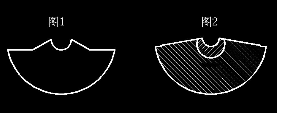

由于原有的一套冷挤压模具模芯(Cr12mOv)经常开裂,原来的模芯如图1;所以不得不换方案,改成热镶配合,图2;外基体是45#,内镶块是Cr12MoV;用了后发现效果比原来的要好点,但是45#材料的塑性太好,压几次就开始变形了,导致原来热镶过盈的配合失效,使得镶块再度开裂;现在想的办法是改变基体的材料增加他的强度,想找比45#更好的材料,但是又要有一定的塑性和韧性; 所以,查了这两种弹簧钢:60Si2CrA和60SiCrVA;现在我的问题是
* j4 f7 e5 m4 O+ B2 u1.这两种材料能否做热镶,要是可以热镶的温度应该在多少度左右,还有弹簧钢的热处理变形大么;过盈间隙应该在多少左右7 {# C8 X4 U% Z! u
2.该模芯有其他办法可以想么;模具结构有别的好办法?# g! `4 ]: X8 S7 `9 ^9 }5 a5 w2 R- r3 M
还有尺寸是外圆200,厚度100,内镶的镶块,是外圆50

基体材料选择比45#钢强度要高,韧性塑性略低,(不能太低)又方便购买的,请大家帮我挑选几种啊
