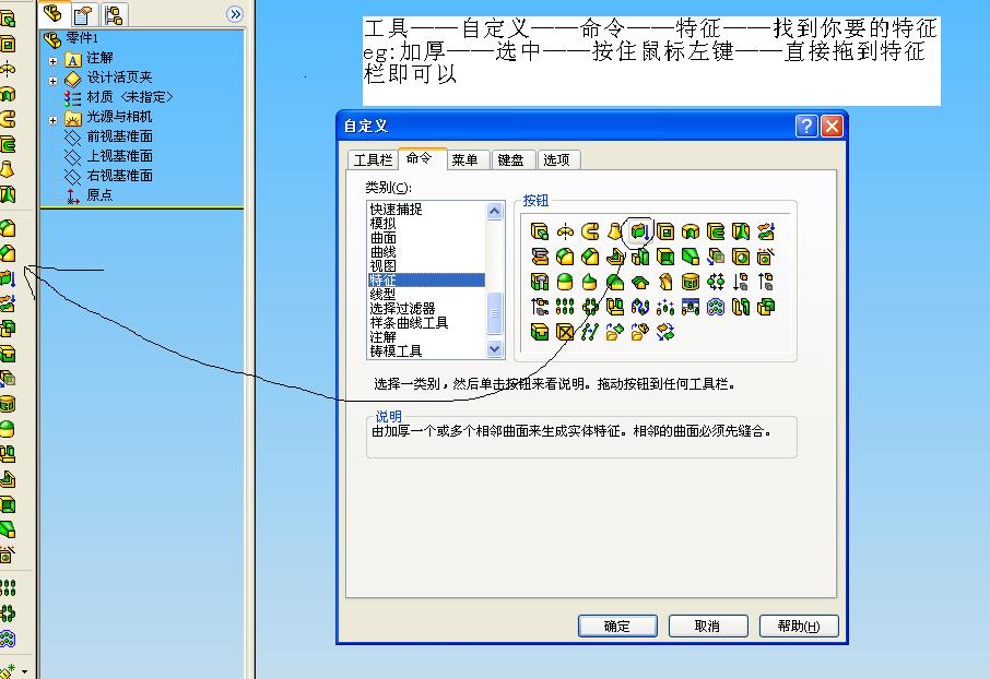

发表于 2008-9-4 11:58:29 | 显示全部楼层 来自: 中国江苏南京
在这里

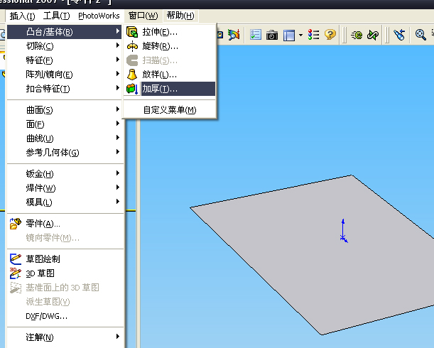

发表于 2008-9-4 12:03:39 | 显示全部楼层 来自: 中国浙江舟山
这样即可,自己试试
