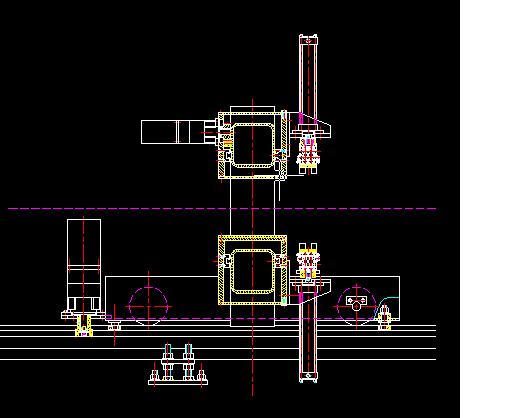

本人做的一个机器,现在已经完工,但是客户看了后提出在上面的气缸在长时间停机的时候由于重力原因会伸出,由于本人当时没有选择自锁气缸,所以现在要求设计一个最简单的零件在设备停止运行的时候使气缸所带的铝型材等部件不落下,本人没有什么好的办法,请各位朋友帮忙解决以下这个问题,十分感激

请说清楚一下:停止的位置,是在最高处还是在任意位置;另外图纸不太详细,最好能有气缸相关的更清楚一点的图.

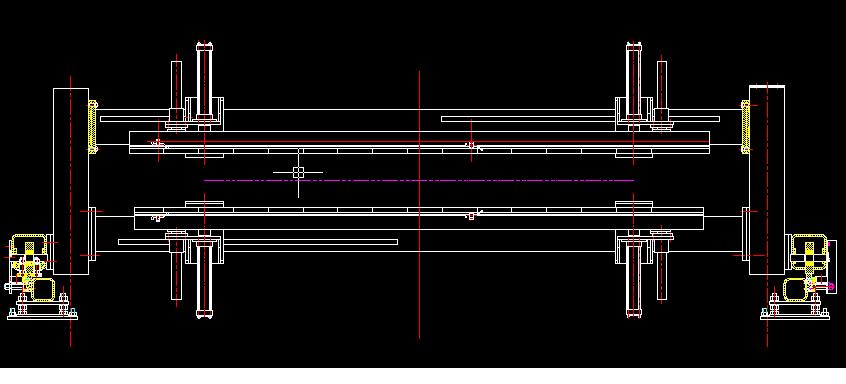

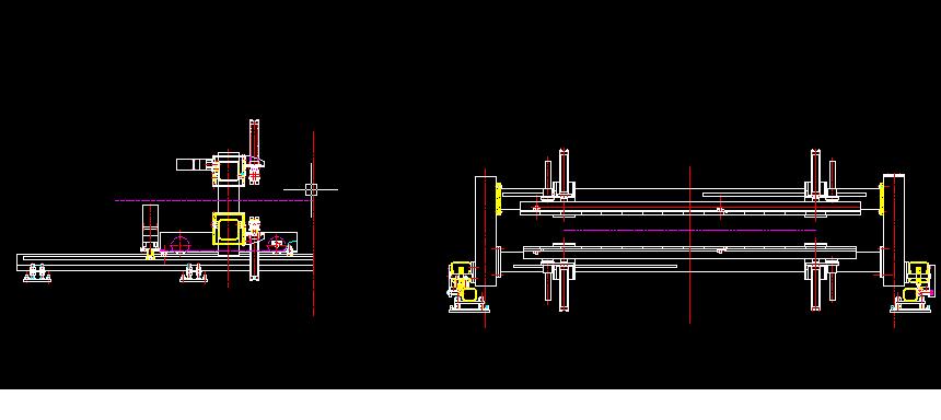

 楼主| 发表于 2008-9-4 14:46:59 | 显示全部楼层 来自: 中国上海
重发的图纸
请帮我看以下,谢谢各位

停止位置气缸回到原位,也就是说上面的气缸在最高的位置,气缸与铝型材连接,气缸支架同时是导套的支架,导柱下端也与铝型材连接。气缸上下运动带动铝型材运动,有人建议在导柱的合适位置做定位销,但是觉得这个方案不是很可靠。

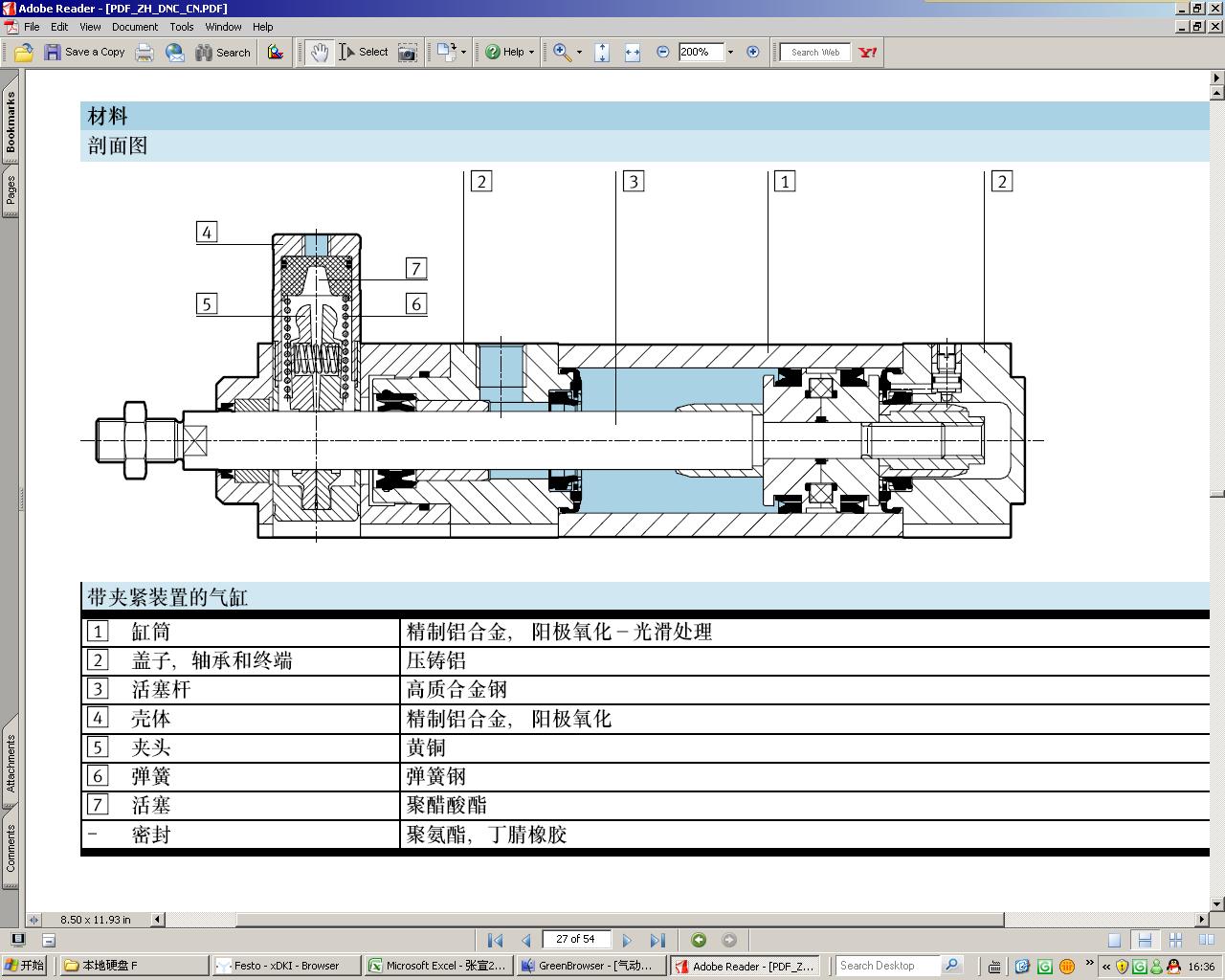

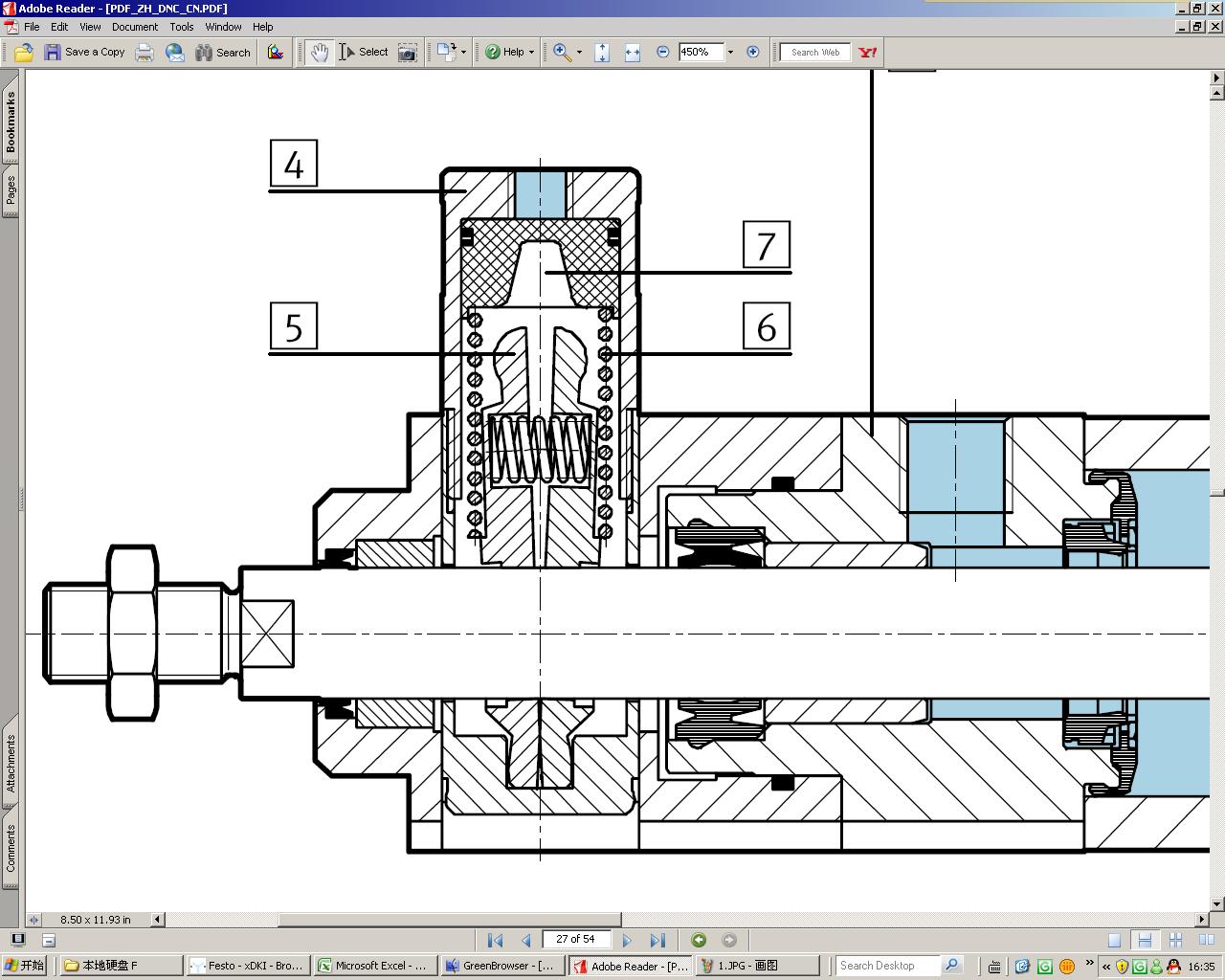

发表于 2008-9-4 16:46:09 | 显示全部楼层 来自: 中国四川成都
参考一下这种锁紧气缸的夹紧原理也许会有帮助。

回复 11# 的帖子
这个是不是锁紧气缸,如果选择这个的话可能代价大了点

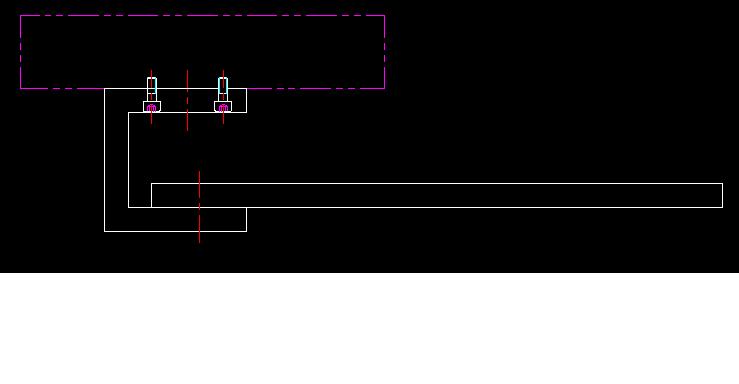

 楼主| 发表于 2008-9-8 13:13:19 | 显示全部楼层 来自: 中国上海
根据大家的帮助选择这样一种机构,长的支杆可以转动,此时要求在0度位置和90度位置有自锁功能请问这两个部件该如何连接

发表于 2008-9-9 20:11:44 | 显示全部楼层 来自: 中国广东深圳
需要多大自锁力?
1 ]: P; Y( j' C# Q可以在一块板的相应角度位置加圆窝,另一块板用弹簧顶个滚珠,转到一个位置就卡住.

发表于 2008-10-8 22:09:42 | 显示全部楼层 来自: 中国上海
可以在气缸前面安装一锁紧气缸,BOSCH有现成的产品可以供选择。
