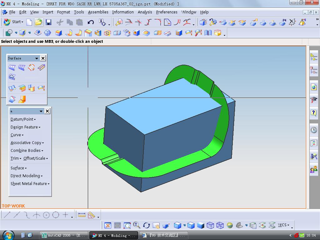

如图% ^+ v1 Q6 _7 X) e* _/ l
为什么无法使用分割命令对实体进行分割?& W6 O4 ]% I7 Q2 @' I* c
分割是会提示非歧义实体?! t* H3 c3 A$ C4 h* Q0 F
非歧义实体是什么意思?
. ?9 n0 Z6 s( }: v# q9 p该片体也无法加厚~~, I, }! ~9 _9 \0 ~& j
) n2 C( J9 b- s; o0 [& Z求教各位高手,谢谢你们了~

发表于 2008-9-4 16:36:12 | 显示全部楼层 来自: 中国辽宁营口
很可能是片体有间隙,检查一下

发表于 2008-9-5 06:39:09 | 显示全部楼层 来自: 中国山西朔州
你作的面存在破洞,你再修一下这个面吧。

发表于 2008-9-7 15:48:22 | 显示全部楼层 来自: 中国广东东莞
如果检查曲面没有问题的话,只要曲面有足够大(曲面的边缘大过实体)就应该是可以割开的
发表于 2008-9-8 07:19:38 | 显示全部楼层 来自: 中国广东潮州
片体无法加厚就是你的片体做得不好,比如间隙大于公差等.
