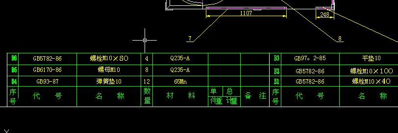

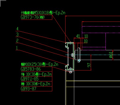

不用直径符合,你同事说对了!制图标准里边有规定的!(个人看法:不用直径符号的原因是:你有标准了,C级也定了,一个垫圈如果不加标准表达的话用厚度、内径、外径就能完全表达,现在有了标准!只要内径和外径里边规定了一个肯定就确定下来了,而内径能很好的表达他和螺钉之间的关系吧,所以制作标准的人就选择了内径,既然大家都知道是内径,那就没有必要加个符合,因为图纸越简洁而且能表达特性就越好!所以就有了这个规定!所以大家都按照这样来,所以大家一看都知道!, V5 `, ]5 v" l- g" Q8 ?
图纸上你加个符号那肯定是不标准的(因为制定标准的人认为看图纸的人都是专业人士:lol: ),但是采购清单上可以加!因为买卖标准件的人未必是专业人士未必就知道,为了方便他们的工作少出错!

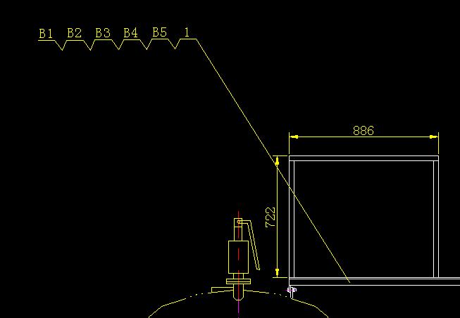

; J! W5 k2 A' u& r7 [& k不知道我的回答你是否满意!(机械制图是没有商量的余地,我们爷爷的爷爷们订下的规矩,大家都习惯了,不符合规矩就看为错!想当理解你的苦恼)平垫圈φ10(GB/T95-1985),弹簧垫圈φ10(GB/T93-1987)应该分别表示为:平垫圈 GB/T95-1985-10-性能等级-C。(也可以把10提在最前加个小括号)为了看图方便,可以用我下图的方法,那样看起来整洁了许多:lol: )+ H2 L) ^) m: L& n" J
