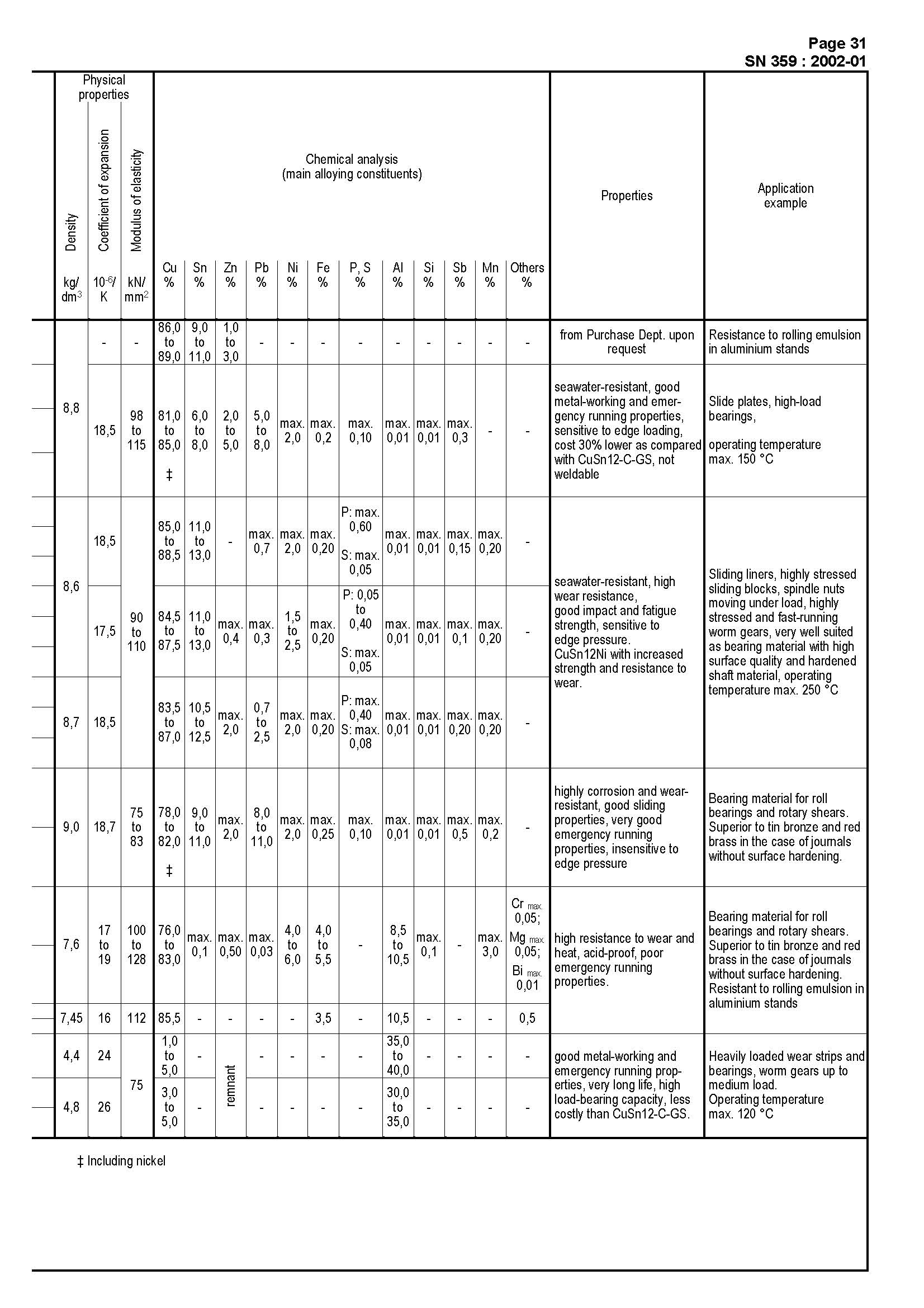

[求助] GC-CuSn12Ni!
发表于 2008-9-4 17:15:37 | 显示全部楼层 |阅读模式 来自: 中国江苏镇江
CuSn12Ni
$ E. }; Z  U; J7 C7 P" L是德标牌号还是中国牌号( `! i+ F/ o5 M5 d5 |
要是德标牌号  对应中国牌号是多少
1 q" j! D! I; d9 F1 _. Z
发表于 2008-9-4 19:04:31 | 显示全部楼层 来自: 中国江苏苏州
zz3 m, H5 ?% v' ?. j; i- a& H
3 g& A: H1 W; t3 ^不用理会GC的意思,也许是制造商的牌号。. W$ e9 @+ i2 }0 r; U0 ~" I
这个是青铜。Sn含量:12%, 其余主要杂质是Ni,
/ R- z# r) x: a* g9 u( L: Y! A* ACu+Sn+Ni含量〉99.2%
 楼主| 发表于 2008-9-4 20:03:38 | 显示全部楼层 来自: 中国江苏镇江
还在了
; \0 [+ n% R9 G& V1 R  T, g; _+ U, b1 b我要Ni的确切含量 哦
. ]4 d+ O. c2 m1 h! R# \6 X: d, L$ ?有知道的不

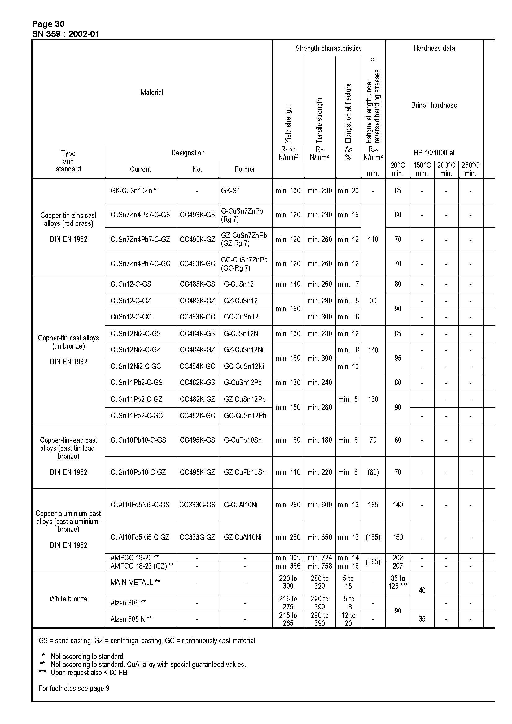

发表于 2008-9-4 21:52:09 | 显示全部楼层 来自: 中国上海
GC-CuSn12Ni是DIN标准的铸造铜合金牌号。这是老的写法,根据DIN EN 1982标准,新写法应为CuSn12Ni2-C-GC
7 w3 R# z! ]2 g+ KGC表示连续铸造,Ni的含量为1.5~2.5%。  o; a" e  s5 J! {
DIN EN 1982标准详见
- `; C8 X% F  u& I/ c* ?http://www.3dportal.cn/discuz/viewthread.php?tid=4637838 D) f! v+ T; y
下面两张图是摘自德国SMS公司的SN359标准,将两张图片拼在一起即可以找到上诉牌号。而在第1张图片下方可以找到关于GC的注释。
