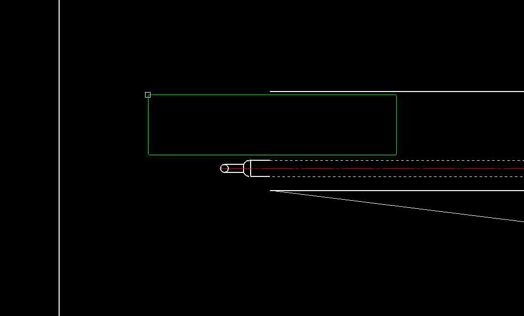

那一根黑线图纸上看不见,打印预览,打印都能看到,真奇怪翱瞻

我的办法是把caxa文件转换为cad文件,再转回caxa文件,那条线就没有了,不知道谁还有其他办法,不知道是不是电脑中毒了导致出现哪个问题。

在如图所示的位置找到一个椭圆,属性如下,第二个控制点和长度中有非法字符(从右向左选择所示区域)。删除后就没有了。$ T3 P# `. i3 d! I3 Z2 b
第 1 个实体: 椭圆# E% b1 ]: \+ S, [9 ^
    图层: 0  (0层)- F( w! _$ ]+ f$ r! R  {6 T
    颜色: BYLAYER
9 y4 S* ~; N( ~) y( h' U/ r$ \    线型: BYLAYER& G; l8 P5 X  i7 O; F
    视图: 未知视图
  A/ ]8 l5 r# J! K. ?7 u0 B" t* x    阶数: N=2
- ]* V1 O/ R6 v+ D( ~1 X    第 1 个控制点: X=-10013.310 Y=-3796.326 W=1.000# d+ [- G( ?4 A+ _- s
    第 2 个控制点: X=-1.#QO Y=-1.#QO W=0.7500 K9 a2 z7 p: p+ W
    第 3 个控制点: X=-3.278e+268 Y=2.007e+252 W=0.7500 C' b* N: w1 p2 H8 L% J  }
    第 4 个控制点: X=-10042.105 Y=-3896.076 W=1.000* }& U% Y7 c# l' S9 Z
    第 5 个控制点: X=-4515.638 Y=-3862.826 W=0.866( @9 k( y: g3 W" U
    第 6 个控制点: X=-10013.310 Y=-3929.326 W=1.000
9 \2 E+ e' b& X6 D- j2 L: s    中心: X=-5391.098 Y=-9253.924/ d+ O0 `" |! y8 d% n& n" u7 |$ r
    长度: L=-1.#QO  [& g) E% w% [( P0 ^( s
    长半轴: L=66.500  V$ @. ^2 u0 P* x* N) m" Z( r
    短半轴: W=33.250
$ }- `. p: y. J5 _0 z4 o9 G9 X( W    旋转角: ANG=90.000°/ {) X: x1 u% j8 V0 O
    起始角: ANG=180.000°
% g+ ]3 \9 X' v/ ?& H" T    终止角: ANG=360.000°
6 l0 N- b! |/ D  R) I( s) q1 y
  j1 S- a5 W/ h* c. H8 m) R# N% O[ 本帖最后由 fengxy 于 2008-9-5 12:49 编辑 ]

非法字符指————“第 2 个控制点: X=-1.#QO Y=-1.#QO W=0.7506 L5 r  A; z4 S3 K8 J
”和“长度: L=-1.#QO”这个,但是这个不能删除怎么办?为什么会画出一个非法的椭圆,并且还看不见,我还没搞明白,能解释吗?谢谢!!

! B" n2 ]& e( T图形无法看到,但是可以选中后删除,删除之后就正常了。出现这种情况可能是死机、不正常关机、错误修改等原因造成的。

我也曾遇到过这种情况,这线是删除不掉的。解决办法:将图中所有有用的部分,进行部分储存,将新存的文件打开,重新调入图框、标题栏就行了。再打印或预览就没有无关的东西了。
