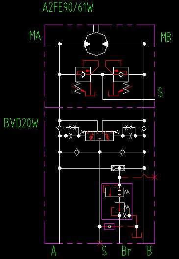

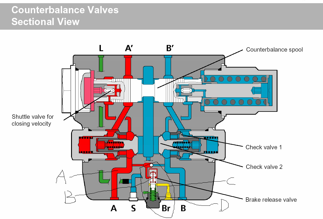

力士乐的BVD制动阀,BR口用于开启制动器,输出压力2.1-2.55 v2 d' n0 X+ q" H
现在有个问题,
" t( m5 p$ j2 G; x) C' W这个减压阀具体是怎么工作的
$ J, q1 C9 A4 V% ^9 g我先说说我的理解
" S. |. @/ ?' o1 g( c) B2 W1 ,A处压力为马达工作压力0 [2 {: C: H  ~7 t9 [$ n" ~+ [6 m
2,B处压力由于阀套和阀芯的共同作用,保持恒定,A处压力升高,阀芯下移,节流口关小,故B处基本恒压6 g0 I! f+ N- h: L/ K
3,C处压力为减压阀输出压力,由于B、C、D三口联通,故C处压力比B处低,且C处恒定,即为输出压力
9 l  k0 f& ?/ f) E* F4. D处为泄油口
( W0 V7 {& v3 v/ @, |感觉像是减压了两次,A-B,节流口的作用,使得建压一次,且使得B口恒定,B-C,由于泄油口的分流作用,再次减压,使C压力介于B、D之间. ~0 c4 k8 D& d4 p5 j* x/ W1 w
不知对不对
% l) e0 E) r/ B5 p9 l* H( b: h/ {, e) q0 [1 }5 u
我的问题是
; I2 m+ e. Z* M8 c0 {' j& R1 为何该减压阀没有反馈,即不检测出口压力% S; e/ v6 Z0 q) i5 r
2 B处是否为恒压,大概是多大,和C处压力有何关系
- w8 z. m2 `9 m& }  y4 Q3 原理图中那个顺序阀是怎么理解
原理图
原理图
力士乐给的结构图
力士乐给的结构图

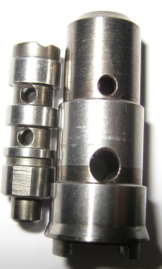

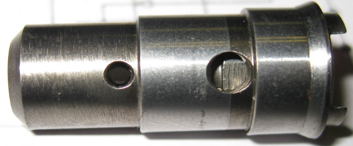

如下是实物图
 楼主| 发表于 2008-9-4 22:40:15 | 显示全部楼层 来自: 中国上海
刚刚没贴上
阀芯和阀套组合后
阀芯和阀套组合后
阀芯和阀套
阀芯和阀套
发表于 2008-9-5 10:22:38 | 显示全部楼层 来自: 新加坡
这个顺序阀用的很好,应该要用,这是为了低压把刹车打开
发表于 2008-9-5 15:38:25 | 显示全部楼层 来自: 中国江苏无锡
应该是个减压阀!是用来将系统压力经过减压去打开机械停车制动器!我个人认为是保护弹簧的制动力矩的防止压力过大是弹簧失效!

发表于 2008-9-5 19:44:19 | 显示全部楼层 来自: 中国北京
我的意见:B,C,D三处压力基本一致.
- J* [7 V4 E% L) C) H. JB处压力(即减压阀出口压力)与弹簧力来平衡.
' y6 |' e3 I$ w2 t分流是不是分压的.故三点压力基本一致.
) d/ F9 a/ b2 p$ }7 E顺序阀用来消除低压脉动(滤波)

发表于 2008-9-5 19:58:54 | 显示全部楼层 来自: 中国上海
样本上写的很清楚,那个顺序阀是做开关用的,低于10公斤的压力那个顺序阀是不打开的,因为你不想减速机打开的时候那里的压力通常是低于10公斤的,这个时候不会把这10公斤的压力进入到减速机制动器那里,保证减速机制动器的制动力不会减锌瞻

发表于 2008-9-6 08:25:36 | 显示全部楼层 来自: 中国浙江宁波
减压阀作用:# e. y" ?0 w2 G
1、控制制动器的活塞的退开行程,因为力士乐制动器的行程限位多为孔用挡圈,不减压的系统压力作用在活塞上力过大会造成挡圈受力过大而损坏;
, p; I0 C. k7 d/ `8 k# \2、活塞上有密封圈,密封工作在减压后的低压(一般不会高于4MPa)下自然要比工作在系统压力下寿命长,减少泄漏的可能性;

9#,那个D处那个不能理解为泄油口的,那个是一个节流口。功能在于你要关闭制动器的时候那里的压力能很快的泄掉
发表于 2008-9-6 21:11:14 | 显示全部楼层 来自: 中国北京
个人理解,A即来油压力;B为顺序阀打开后的压力,理论与A相等;C为减压后的压力;D为泄油,即使与主油路通过节流孔相连压力理论为零。9 x' m* b) k: z. `" x8 x8 j* E

个人认为,这是最有建设性的一条回复
9 }. o' ]' j6 O2 ^2 ]/ I7 l. u有道理,理解成节流口就可以讲通了,由于只是一个阻尼孔,所以B C d 压力基本一致,而且原理图上的阻尼孔也找到了' H/ M* i! p2 o% d. [# a! p+ z+ e& e
真正减压的是从A 到B的阀口,由弹簧平衡,对的,有道理* c* @9 {6 X# M" x8 G

个人认为,B口压力就是减压后的压力,如所言,之后BCD压力一致,关键是那个阻尼孔" V+ ~$ ?2 C0 `
结构上就是一个弹簧,下面是一个弹簧座兼作堵头。下周上班再照几张详细的

减压阀一种是出口压力反馈Ls,还有一种是进油反馈LUDV,此阀结构是否是进油反馈控制,请仔细观察拆后的元件。常闭制动器,加压释放可能是进油反馈,控制口和反馈口是否有某种联系。2 J8 r5 I6 |2 O6 p
平衡阀是防止马达液压冲击的双向缓冲作用阀。* U3 G6 A, r" `8 E! V$ B( y$ K; @3 X
阻尼孔应该具有多重作用。5 n! x+ m0 v( H
  N& C7 K3 M/ b* R8 X[ 本帖最后由 厚积薄发 于 2008-9-7 22:07 编辑 ]
发表于 2008-9-8 14:04:55 | 显示全部楼层 来自: 中国辽宁铁岭
马达正常工作时,A口进油,并且进入制动减压阀,阀芯在阻尼压差的作用下,下移,打开减压阀出口BR,出口压力等于A口压力减去阻尼压力,即减压压力同时阀套在油液压力作用下下移关小(或关闭)泄油口,保持BR出口压力恒定,使制动器处于非工作状态.马达正常运转.控制马达换向阀处于中位时,A口失压,减压阀内阀芯和阀体上移,出油口关闭,油液通过下侧弹簧腔内,泄油口卸压,马达进出油口压力差减小趋于平衡,制动器在弹簧的作用下刹车.
- s2 K' o9 c# ^9 D, i改变马达转向B口为进油,工作原理相同.
4 n% [" X; O% H/ O% j; g/ L减压阀内的阻尼孔是两位两通阀的控制油孔,当阀芯下移后又为减压阀的出口反馈油孔,控制节流边,控制减压压力.
