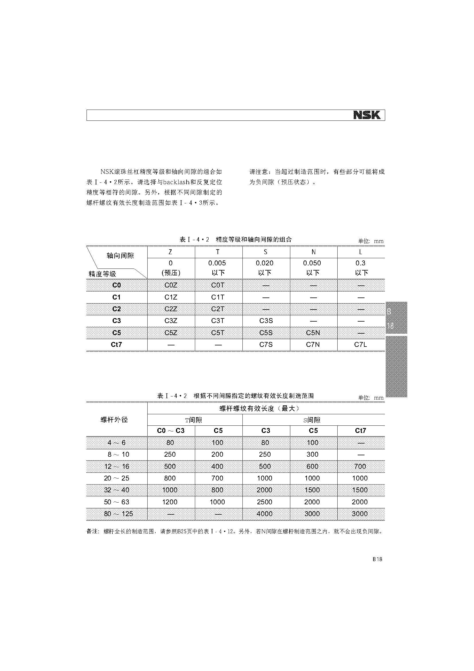

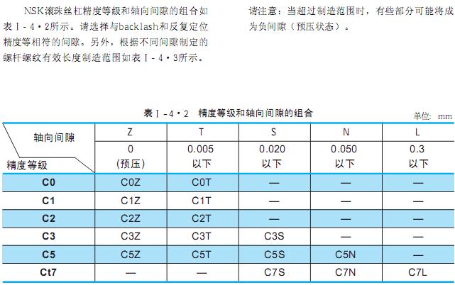

请问每一种型号的滚珠丝杠是不是都有多个精度等级?
发表于 2008-9-5 16:19:02 | 显示全部楼层 来自: 中国山东济南
对,每一种型号的滚珠丝杠都有多个精度等级!
' `8 k7 e# A/ `; i' K6 {& f# a* r一般有0、1、2、3、4、5、6等7个技术等级,数字越小,精度越高!也随丝杠长度而变动!
/ Q% H$ c! a& V5 h+ F精度等级包括:单一导程变动量、任意导程变动量、轴向间隙等参数!4 J9 G( `0 w& |* p4 p
技术支持:http://www.jnhz.com.cn/jishu.htm
