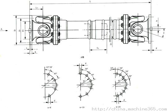

联轴器的选用除了根据转动扭矩的大小来选择、还应考虑到成本、安装是否方便等等。其种类很多,如以下:: ^$ p: Z% ^, l4 m9 N. I2 D
5 b! ^4 R, w! |$ Y  伺服电机、编码器、微型联轴器 . Z! L) q0 J6 A) O6 ^  V5 C' h0 ?' i
; Q* C/ E$ Z2 I& [
  星形弹性联轴器
8 {3 `# r7 W& R5 S
5 ~: Z' \2 t* t) E6 B% }' i  N% o  轮胎式联轴器 9 `3 x! E5 b- X+ j
% u$ I' s  R& ^- f: y0 X0 Y  万向联轴器
0 d# O* M) \! U9 z
  ~- {6 E+ n- u* C; x) i  鼓形齿式联轴器 ( U8 U2 r9 O/ w5 T- p# G4 \
! x# z! E- S% v/ J6 p1 p+ t  梅花形弹性联轴器 9 y7 m# m" h, g. u" y
" l, L8 {; n1 ?& e& O5 \
  刚性联轴器 : E0 f$ T6 T8 I
2 Q3 a/ D$ D; p% C* @
  链轮链条联轴器 1 Y3 s& K6 @" a- t
6 I$ s* `6 O7 y# _. X4 Y- l
  膜片联轴器
" c% N5 x5 w# }3 b) c" {# S, H+ z$ y/ m ; B; ?# m) M+ u% |
  弹性套柱销联轴器   V* e3 b- B/ r  x4 |
7 s0 M' @+ c9 |3 X8 r  弹性柱销联轴器
3 E) Z( V- b6 T 3 W3 ^3 @  S' P, S% j0 S+ R7 D
  弹性柱销齿式联轴器 9 y& f9 K7 B7 o# r: u% R  X$ \
6 ]- N5 y, Z. ^( d/ P
  水泵联轴器             等等
hero2006 + 2 技术讨论
