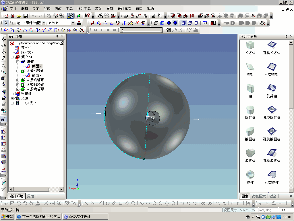

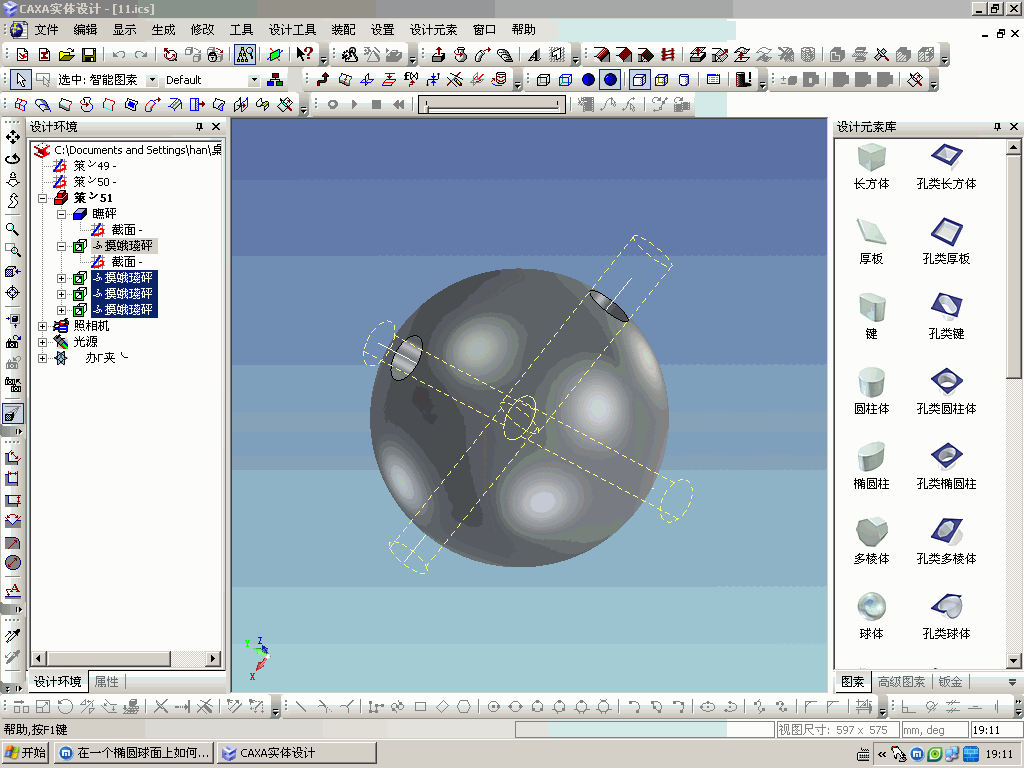

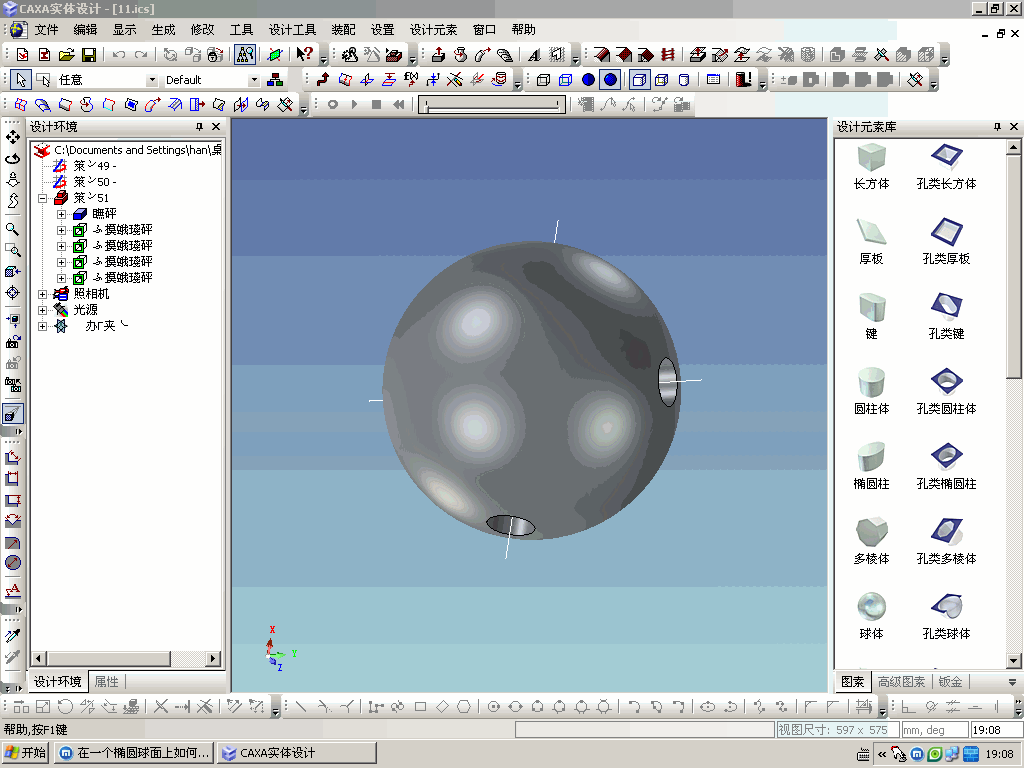

. Q8 f' ^( M0 I' a$ e- _" s& }* | ee.gif * H. S8 A5 m# j! i* x% B  W* N
共同理解一下2楼朋友的见解。
