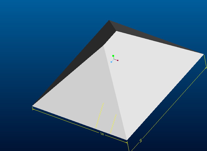

发表于 2008-9-5 07:01:45 | 显示全部楼层 |阅读模式 来自: 中国江苏徐州
底面两个边长分别为50,60,并且多面体四个面与底面的二面角为45°,求其体积) [* o, e. `2 u7 f/ ?0 q7 t# }: s' u

27083.3333

发表于 2008-9-5 08:47:02 | 显示全部楼层 来自: 中国甘肃兰州
顶上的长度没有啊  缺少约束

发表于 2008-9-5 09:15:56 | 显示全部楼层 来自: 中国山西太原
分成两部分计算就很简单了:$ [% t+ I! _5 g* u( X0 N
1  沿上面的棱两端垂直底面向下切出一个厚10mm的等腰三角板,两底角均为45°,高等于底(50mm)的一半,高为25mm,这部分体积为:V1=5×2.5×1÷2=6.25   ( cm^3)。! Q9 V, Z0 v* I. L! V8 N
2  剩余部分对在一起正好是一个正四棱锥,底面是边长为50mm的正方形,面积为A=5×5=25  (cm^2),正四棱锥的高为25mm,正四棱锥的体积等于底面积乘高积的1/3。这部分体积为V2=25×2.5÷3=20.83    ( cm^3)。; Q/ z7 T" v" O- y3 s
总体积为:V=V1+V2=6.25+20.83=27.08     ( cm^3)。

 楼主| 发表于 2008-9-6 06:25:40 | 显示全部楼层 来自: 中国江苏徐州
感谢大家的帮助,7楼的大哥谢谢了,我只是想手工算一下的,谢谢了
