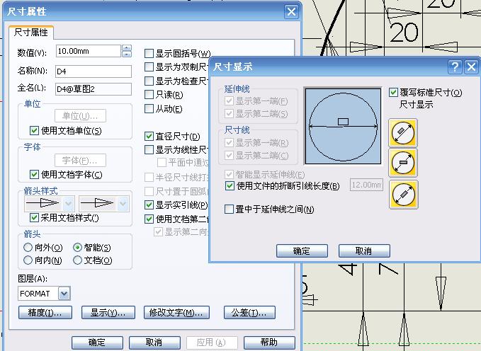

用SW作工程图,有下列问题:' _* B+ w8 ^$ w! X/ p
1、如何调整主尺寸与公差,尺寸与尺寸线之间的间隙?在UG里可以很方便调整,而SW里不知怎么做?
1 C. R/ ^* m+ q' l! v% B2、注释中字间距、行间距怎么设置?
0 g1 z, |' G' g0 }3、直径小于8的圆标注直径时,是圆周标注,而不是水平或垂直标注,尺寸箭头只能显示单侧,而不是双侧箭头,看起来像指示或引出标注,这与GB不符,如何解决?
; V/ Q+ ?& d, D+ E% w  B
; _5 O4 H8 N$ ]5 P以上问题望高人帮忙解答!

以SW08为例:: j8 e( \+ {0 I1 r# Y+ X9 C! x) q
在选项---文件属性----出详图 里面设置所有图纸参数。你可以从里面多找找。间距可以改,但是没见过怎么调整主尺寸和公差间隙,默认的不好吗?: b. d2 }6 \: q
& u# ~5 P8 k- T) g- d6 k  f
字间距在注解字体-----注释 里面修改,行间距也不知道。。。。7 R) I! G) B& e% y
5 [* J( O7 F0 `6 r, R
第3个问题,在尺寸页面,箭头这个框子,把“显示第2端向外箭头”打钩。
2 J) l# y3 {; T' ~做好的东西存成模板,画图的时候先调用,要不然每次都得改了。! L+ R6 D  n0 [* k) f; d0 u

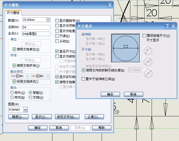

在SW07里:工具--选项--文件属性--出详图:9 z9 j, b% ~) ^, B6 F! A
--尺寸:可以像在CAD 里面的标注样式一样,设置相应的尺寸。6 P+ T, }: o  C# m( L, q# x% \+ S
--注解字体:可设置注释内容。
* W/ U! w$ M8 p5 J选中自己标注的尺寸,如图所示:更多属性--尺寸属性--显示--勾芽瞻妆曜汲叽纭保Ω媚艽锏侥阆胍男Ч
