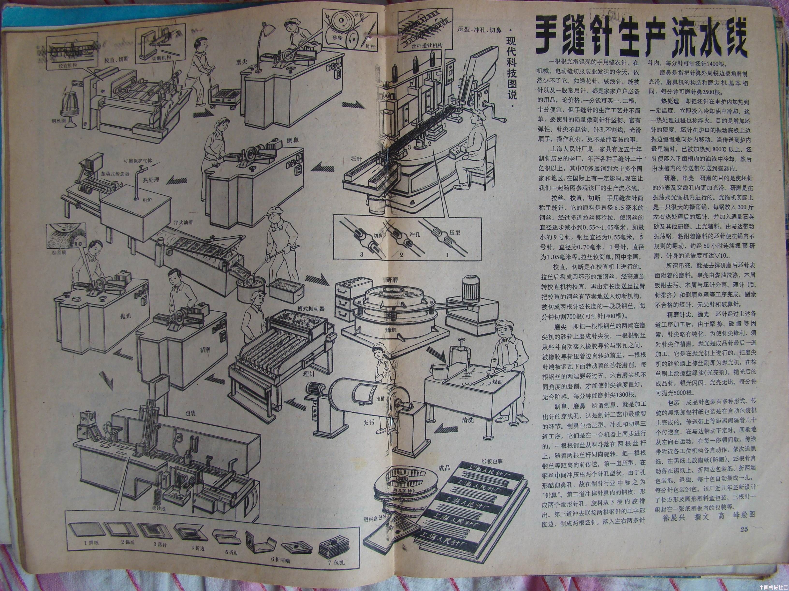

缝衣针是怎么做出来的,您想得出吗?9 K3 a1 k# ]8 T3 D# Y# C$ Y3 C
  ^9 C' O5 R& P4 z$ T4 ]' W. c网上看到的,一本扫描的老杂志。 20080422_3c88f4d5041333db207bSt8sKypAutPC.jpg

发表于 2008-9-8 23:01:02 | 显示全部楼层 来自: 中国江西九江
缝纫针的制作,大约有20道工序左右.
! O5 a# f4 e; ~2 w4 u$ E! E) E
2 L( d$ }4 s$ d/ q; O. c大致是:钢丝拉直-冲压(将针鼻子处,冲成大约有直径4mm的一个一个圆饼状,然后再冲出针鼻孔,值得一提的是,冲针鼻孔居然没有下模(凹模),冲头是工人用手工将一个截面大约为5×3毫米的风钢条的头部,在普通砂轮上磨出的。大约每冲5000次左右,就要重磨。)-冲字和线槽-冲裁去掉多余的部分-磨尖(分几次)-去毛刺-磨光-抛光-检验包装等等

 楼主| 发表于 2008-9-9 08:52:04 | 显示全部楼层 来自: 中国浙江宁波
原帖由 ssytuutuu 于 2008-9-8 23:18 发表 http://www.3dportal.cn/discuz/images/common/back.gif! V: D4 t2 q, Q
学习了,这么小的东西也这么复杂,应该涨价才对……
/ H8 X+ M0 |9 W  F& e, v' v) k" \. i- ]& t6 b
这是典型的靠大批量制造降低成本的例子
