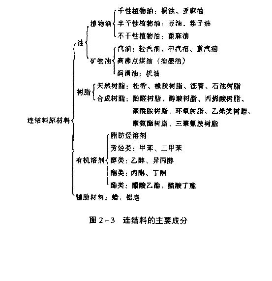

发表于 2008-9-5 11:52:56 | 显示全部楼层 |阅读模式 来自: 中国广东惠州
请问下,如何提高油墨的耐热性?是做双组分的
发表于 2008-9-5 20:18:11 | 显示全部楼层 来自: 中国辽宁沈阳
个人认为,要提高油墨的耐热性,不但要提高色料的耐温等级,同时也应提高油墨中连结料中树脂的耐热性,即要选择耐高温的树脂,这样才能从整体上提高其耐热性。

 楼主| 发表于 2008-9-6 09:24:01 | 显示全部楼层 来自: 中国广东惠州
就是在选择树脂方面也有难题,我是用于手机外壳的,IML技术里面,应该选用什么树脂呢?
发表于 2008-9-16 21:24:59 | 显示全部楼层 来自: 中国福建泉州
首先你要了解一下你手机外壳的材质,目前手机外壳的材质主要有:* l" n- a4 k6 L  O9 v0 k+ t" D5 @
A 塑料类 1.工程塑料 : J8 ?/ m. i9 P& |
    2.仿生塑料
. g8 P% g- `! _: ]% l- u    3.塑料镀镍电镀加工--金属效果5 Q8 o0 z0 m6 P8 t. a: g$ Y
B 金属  % P% f2 W! Y) b) j
    1.电镀工艺 防止氧化提升物理性
& z( ]& Z; o+ p5 h    2.不锈钢  物理性好
& N3 p! X5 O7 z: X$ G    3.铝合金、铝镁合金、钛合金(比较高档的)物理性好成本高
& N5 V  H2 a/ ~  [4 ^: N. A) a. A# `2 ?8 f7 \7 i; R2 @7 H
  手机外壳的油墨要求其耐光、耐磨、耐水、耐油、耐温等性能,要求其与手机材料有很好的粘结性。而决定这些性能最主要的影响因素就是连接料。常见的连接料的组成见下图:+ E+ H7 Y" \; p2 q% X1 k7 w! V: F
  提高油墨本身的耐热性的同时,必需满足优越的粘结性。
5 \* \' b7 x# j6 D/ a1 D  油墨对手机外壳的脱落主要有两种方式,第一,油墨因内聚能不够,油墨膜层发生内聚破坏,油墨与油墨脱离导致油墨脱落;第二,油墨与外壳材料的界面粘结力,这个主要取决于油墨对基材的浸润性和油墨组分和手机外壳表面的界面作用力(主要有界面啮合力、油墨极性组分与基材的分子间作用力)。
) w1 M9 F5 Z/ {% i8 d5 h8 x  连接料的合成树脂(基体树脂)都有较好的耐热性,比如酚醛树脂,聚酰胺,环氧树脂等,但如果纯粹使用合成树脂的话,其印刷工艺性,粘度,对基材的浸润性无法达到要求,因此必需辅配一些松香树脂,石油树脂等增粘树脂和矿物油、蜡等增塑剂。而这些辅助材料是其耐温性的关键;一般地,松香树脂其耐温性和老化性会小于石油树脂(特别是氢化石油树脂)。9 w' [' u6 _7 f' @( k/ {
  而粘结性主要取决于石油树脂等增粘树脂、矿物油等增塑剂、合成树脂;增粘树脂会提高油墨对手机外壳材料的浸润性,矿物油会提高油墨的流动性,提高油墨的印刷性;而合成树脂(基体树脂)主要是增加油墨膜层的内聚强度;因此必需适当的配方保证油墨的印刷性和对手机基材料的粘结性、耐温性。( _3 Z" y2 Y$ ]* `4 M
  因此必需根据手机外壳的材质选择适当的连接料。一般地,根据极性相近原理,极性越大的体系,越有利于其与铝合金等极性表面的粘结性。' M0 k$ L' p5 k" Z' E
