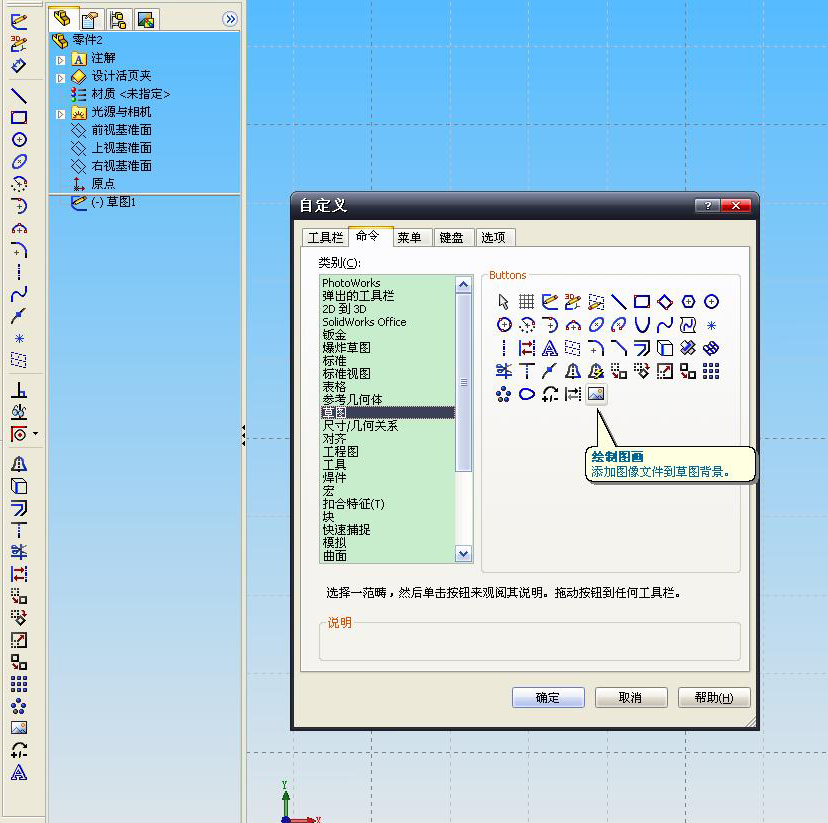

 楼主| 发表于 2008-9-5 14:13:58 | 显示全部楼层 来自: 中国福建厦门
在“工具”--草图绘制工具--找不到草图图片啊,请问,能不能详细地描述一下啊?

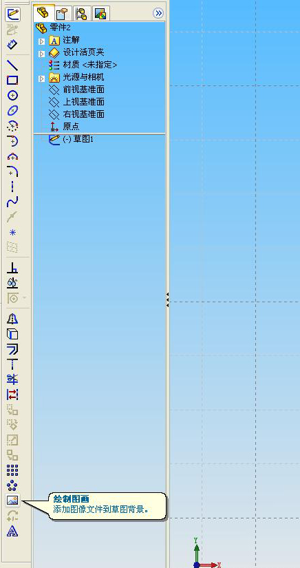

发表于 2008-9-5 14:42:04 | 显示全部楼层 来自: 中国江苏南京
在这里,就是这个图标命令
发表于 2008-9-5 15:01:51 | 显示全部楼层 来自: 中国山东烟台
原帖由 panda168 于 2008-9-5 14:13 发表 http://www.3dportal.cn/discuz/images/common/back.gif1 E0 |6 ?2 I3 x" F% z! d. s) K. X7 m
( Q. ^$ o, \$ S要在草图描制状态下才能插入图片!
