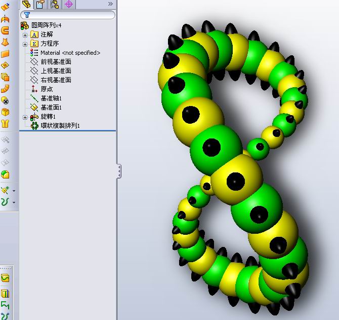

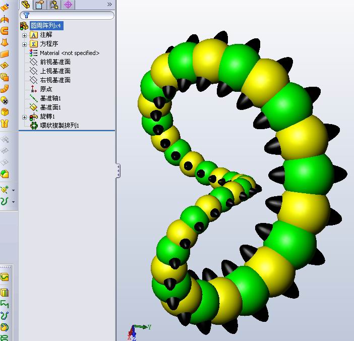

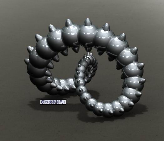

[分享] 环形变化阵列的艺术表现
发表于 2008-9-5 14:33:32 | 显示全部楼层 |阅读模式 来自: 中国广东惠州
环形变化阵列的艺术表现$ ~9 `7 M; U0 v4 O# B' u
% w* I! K8 V) E) Q% Y1 l 環陣藝術2.jpg $ o6 a5 v. @; a) G" G' ^# ]* W* ~) H
環陣藝術3.jpg 9 J/ i7 L8 q/ k* n3 u

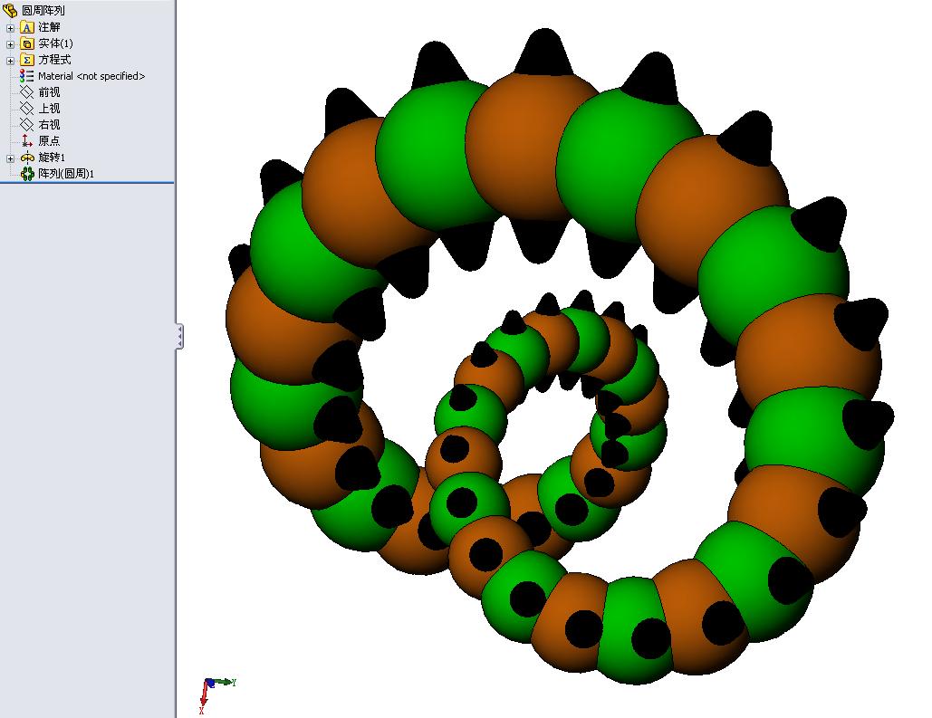

发表于 2008-9-5 14:40:27 | 显示全部楼层 来自: 中国浙江宁波
第三幅图渲染得不错.

 楼主| 发表于 2008-9-5 19:31:53 | 显示全部楼层 来自: 中国广东惠州
因为上班画的都是机械产品
% k5 W9 N! z7 a: n5 Q# I, Z上网尽量画些有趣的东西顺便练练技巧- v: e9 Y# }+ G* F9 x
希望有同好一起华山论剑切磋切磋! T  ^/ V- N( W: A. v
: g8 `# a# G% k, E2 O
源文件来了
+ X( w0 }6 ^0 G; }# h08 SW part
4 ~4 I  m5 a$ M4 w9 X9 v rounx4.rar (1.26 MB, 下载次数: 100)

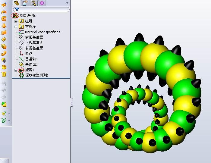

发表于 2008-9-14 14:00:53 | 显示全部楼层 来自: 中国上海
近一、二个月来 danilso 朋友发表了一系列扫描、放样、阵列等帖子,明显感觉到朋友在很短的时间段内进步神速,对朋友扎实的基础和钻研的精神由衷的佩服。
  P$ i' u2 ?0 V; t5 d& E9 x8 k/ g9 M3 K7 S
发觉到朋友在有些随形阵列中依旧使用轮廓草图平面位置通过联结尺寸的方法由方向尺寸间接驱动,这种多年来惯用的办法有一个缺点就是会产生不可消除的红灯(见下面你原图特征树处),也就是说SW将它看作一个可以容忍的错误。
$ Y% L4 j) d5 |: o
5 L; j: {4 z, Y1 g& D8 D
. {# |- L; X3 h) o, {1 X下面是我比较喜欢的办法,避免了红灯的产生。如果足下感兴趣,可以试试看。$ S! _* f( z) V5 g2 Y4 u/ w
 楼主| 发表于 2008-9-15 10:02:11 | 显示全部楼层 来自: 中国广东惠州
多谢先进指教所学尚浅可否发个part档供参考学习
