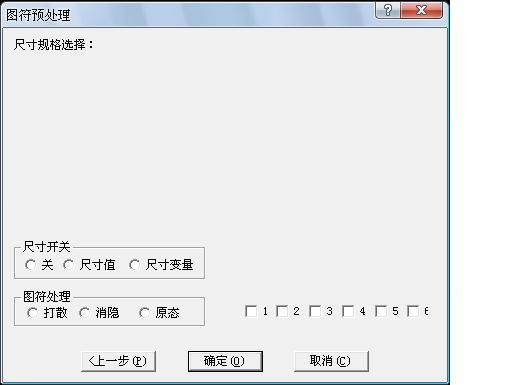

CAXA2007 R1 图库突然不能用了。芽瞻淄挤保仁堑觥拔扌饕贝翱冢恪叭范ā焙螅凇巴挤ご怼贝翱谑强瞻椎摹V匦滦薷础⑿对匕沧凹复味际侨绱耍胛视腥酥朗鞘裁丛蚵穑啃恍唬。

CAXA2007 R1 图库突然不能用了。点“提取图符”弹出“无效索引” 确定后在“图符预处理”窗口是空的。
6 g: l0 W- w5 M$ R& T0 B& u; U7 R, B重新修复、卸载安装了几次都是如此。请问有人知道何故吗?谢谢
发表于 2008-9-5 15:37:44 | 显示全部楼层 来自: 中国河北沧州
没有碰见过,估计是系统上的毛病,可能系统变量更改过,建议使用CAXA 2007 R3.1版本。
发表于 2008-9-6 12:49:39 | 显示全部楼层 来自: 中国天津
过期了,换R3或以上的版本可以解决
 楼主| 发表于 2008-9-8 01:01:47 | 显示全部楼层 来自: 中国广东汕头
