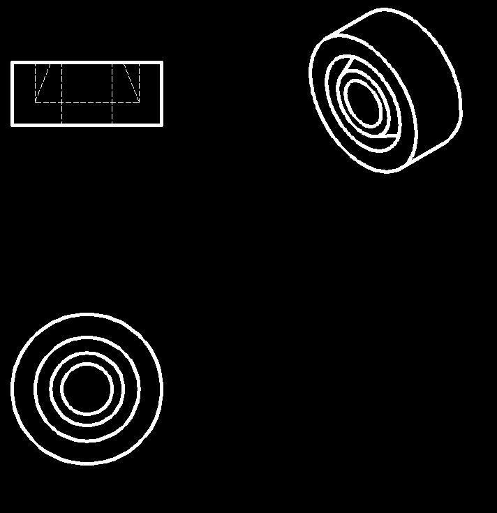

麻烦各位帮忙认认,谢谢8 U" g" q4 S5 O) s& I2 L
外径8MM,内径3MM,厚度为4MM

这个好象是力士乐的矩形圈
发表于 2008-9-5 21:42:07 | 显示全部楼层 来自: 中国湖南湘潭
是超高压用的活塞密封?还是防尘密封?
发表于 2008-9-5 23:45:09 | 显示全部楼层 来自: 中国四川成都
这是一个防尘圈吧,在我们的产品中就有这样的东西。——皮碗

谢谢楼上各位!0 i! m2 i/ y6 g9 j
再麻烦问一下:9 U  s( ?' l  w7 D
矩形圈有怎么小的规格吗?是标准件吗?

这是活塞杆用的"U"形密封
发表于 2008-9-6 16:56:30 | 显示全部楼层 来自: 中国云南大理白族自治州
是防尘圈,应该是轴用的
发表于 2008-9-6 19:10:25 | 显示全部楼层 来自: 中国江苏无锡
应该是防尘的。外边密封不了。

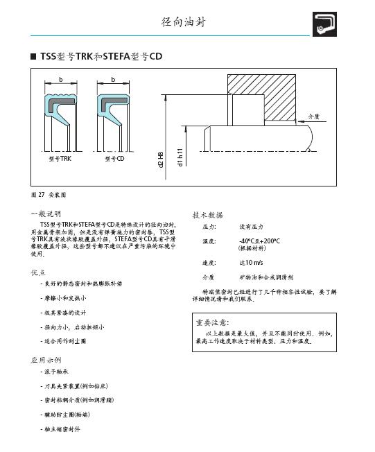

看外形与特瑞堡的这种密封圈很相似。

BS那个是骨架油封,旋转密封用的,密封是利用内唇型线密封的。楼主这个要是装上了绝对转不动。呵呵
发表于 2008-9-7 08:56:51 | 显示全部楼层 来自: 中国河北唐山
我认为是防尘圈,1没有相应的骨架,强度不会太高;2密封唇为面接触,用于不是经常动作的部位密封或对密封要求不是很严格,不会是油压密封圈空白
发表于 2008-9-7 09:06:56 | 显示全部楼层 来自: 中国浙江温州
找个密封件手册翻翻,楼主的图看不明白。最好把实物照片传上来。

这好像是打气筒上的活塞密封
