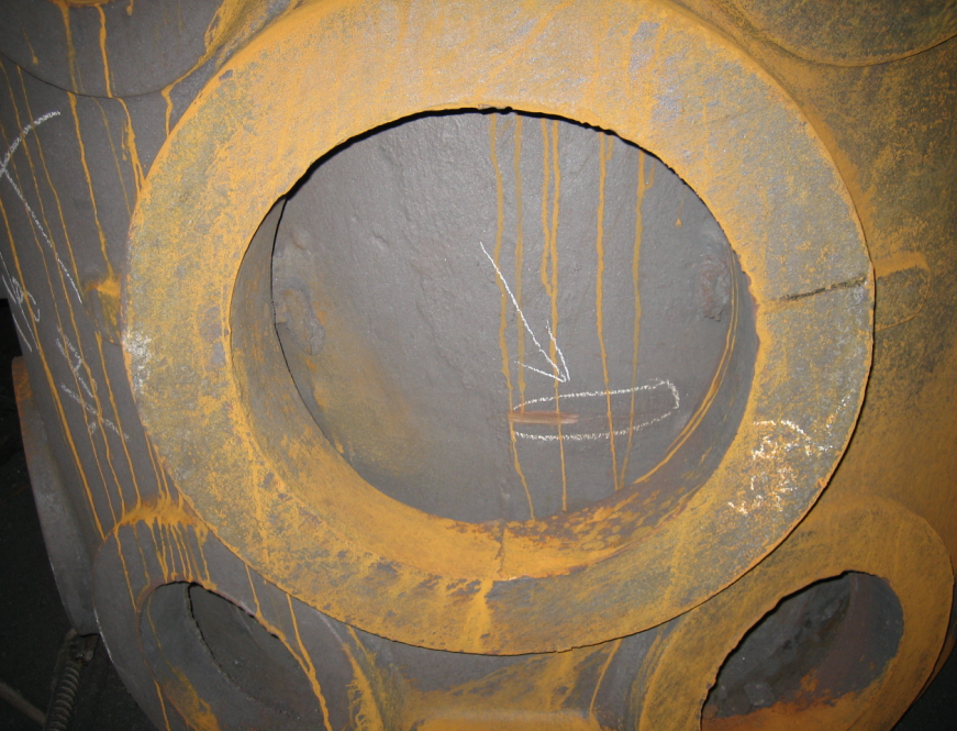

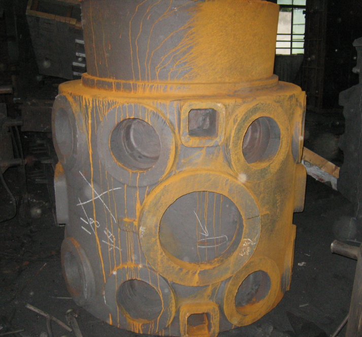

铸件的壁厚比较均匀35mm,HT250一直做了好几个,就是这个开裂  请问问是什么原因,谢谢大家的指导
发表于 2008-9-6 08:22:51 | 显示全部楼层 来自: 中国辽宁大连
看不到浇注系统的位置,感觉像是底注、1级抽芯造型。可能是热场分布不均匀造成。缺陷周围壁厚大,中间最先冷却,而缺陷位置或者中间偏上位置容易出现裂纹  建议在中间壁厚厚的位置加随形冷铁。可能消除缺陷或将缺陷挤到别的壁厚较厚的位置。就不会出现裂纹。

发表于 2008-9-6 08:33:03 | 显示全部楼层 来自: 中国湖南衡阳
建议楼主先判定是冷裂还是热裂,同时对裂纹位置取样化验。个人认为是铸件在收缩时应力产生裂纹。裂纹处较圆凝固得快,圆周凝固时,产生应力拉裂。

发表于 2008-9-6 22:43:28 | 显示全部楼层 来自: 中国山东泰安
看着像冷裂,查查开箱、清砂吧。

发表于 2008-9-8 20:54:46 | 显示全部楼层 来自: 中国辽宁鞍山
只有这一个产生裂纹,偶然因素不好说,涉及到工艺与浇注过程等很多方面。楼主在多浇几个,如果还有此类裂纹应判断与工艺有关。

发表于 2008-9-9 10:03:52 | 显示全部楼层 来自: 中国北京
会铁热裂倾向性小,多半是冷裂,砂心无退让性造成的

发表于 2008-9-10 09:57:53 | 显示全部楼层 来自: 中国广东梅州
你确定是裂纹,而不是皱纹?
 楼主| 发表于 2008-9-10 12:16:56 | 显示全部楼层 来自: 中国江苏无锡
确实是裂纹  是底注的
发表于 2008-9-10 15:44:31 | 显示全部楼层 来自: 中国山东泰安
从图片看,我不认为是裂纹,不知磨下以后如何?

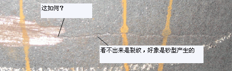

发表于 2008-9-10 15:49:53 | 显示全部楼层 来自: 中国山东泰安
请对下图处进进行补充,就是产生裂纹也很少在这个方向产生: t$ O8 b9 j- I. l0 u- n

发表于 2008-9-10 18:37:26 | 显示全部楼层 来自: 中国湖南株洲
咋一看如同楼上的,好像是芯子的纹路,探伤看看。不过看上去楼主已打磨,若真是裂纹,我们的经验是看看裂纹处的金相,实在不行就做做电子探针。

发表于 2008-9-10 21:28:46 | 显示全部楼层 来自: 中国江苏无锡
怎么看不象裂纹。敲敲是不是裂纹的声音?
发表于 2008-9-11 21:40:15 | 显示全部楼层 来自: 中国北京
这个不是裂纹啊!是型砂的纹路,比如型砂是否在此开裂或者模型有什么问题?

发表于 2008-9-11 21:54:35 | 显示全部楼层 来自: 中国浙江温州
磁粉探伤做了没?先确认一下是不是裂纹。这样好分析些!) k" }( ^. H" W& g3 m3 u6 V7 s

发表于 2008-9-11 23:15:27 | 显示全部楼层 来自: 中国云南昆明
感觉不是裂纹,而觉得象冷隔纹,两股铁水汇合时且出现成分偏析或接头处金属液的熔点低产生的.$ P) p3 M2 P, G6 `  k$ C
可以铲下去看看是不是裂纹(看断面情况就应该知道了)," B, C1 U! D: a2 ~7 G
若此纹不深,铲后打止裂孔焊条就可以了.
阿帕奇 + 3
发表于 2008-9-13 22:24:26 | 显示全部楼层 来自: 中国四川德阳
同意15#,感觉象冷隔。
发表于 2008-9-14 14:57:50 | 显示全部楼层 来自: 中国山东泰安
生产中常见这种,绝不是裂纹,再说这种结构也不会从那个方向去裂,只能出现纵裂

 楼主| 发表于 2008-9-15 15:33:47 | 显示全部楼层 来自: 中国江苏无锡
回复 3# czcxq0408 的帖子
你好6 D) j+ x) E6 i9 D3 r) s1 a
这么取样分析?怎么分析法?
发表于 2008-9-17 11:02:33 | 显示全部楼层 来自: 中国山东泰安
裂纹位置破坏性取样,显微镜观察分析裂纹处FeO分布。
