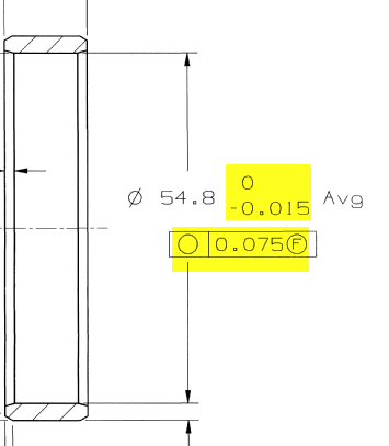

如下图:+ c7 G% p/ x. ^' B3 U$ ?# J
0 W4 t. ~0 {! I
内径的公差要求比圆度要求要高。

并不矛盾啊,公关与圆度哪个大,哪个小,并没有直接关系,就算控制了直径公差在0-0.015之间,圆度也有可能超过0.075.

尺寸与形状是两个独立的指标,从标注上没有错。
plc + 5 应助
发表于 2008-9-6 14:55:22 | 显示全部楼层 来自: 中国山西太原
这样标注是遵循形位公差中的独立原则:图样中的每一个尺寸和形状、位置要求均是独立的,应分别满足要求。
2 u) @6 e, K7 V( f' y/ `0 j实际上只要尺寸公差合格了,圆度公差就不会超差。1 R' R" _. J2 J# W
不过,图中的圈F我国形位公差标准中没有这种标法,我国有圈E,是包容原则,就不允许形状公差超出尺寸公差所形成的最大实体边界。

我查了一下国内的标准,也有圈F这样的标法,是在自由状态条件下的非刚性零件的标注要求,这里是易变形的薄壁件,所以就用了圈F;8 f/ c* }3 _7 r+ J, u
这个图纸是GM北美的图纸,我只是不是太理解。
% O8 F! m9 ^5 U2 j$ K
- B. e  c4 L+ S图纸上的Avg. 是一个什么概念?平均值?

在ASME Y14.5M-1994(R2004) 《尺寸与公差》带圈的F也是自由状态符号。
2 S* D. v) ~6 N; d; S9 K我也想Avg是平均的意思,薄壁零件测量几个方向的尺寸,其平均值作为测量尺寸。) Q; v  U# h) _9 n% v; L2 C
特殊情况下,尺寸公差和形状公差“脱离”正常的对应关系,完全是可能的。

- u. [9 N9 C/ k' N4 Q! I* @按我的理解这样的标注是不正确的。试问:假设有一点的圆周直径测量刚好为54.80mm,如果加工时圆度误差值为最大0.075mm时,且假设为+/-0.0375mm,则说明有的圆周直径范围为54.7625~54.8375mm,很明显这个范围已超过直径公差54.785~54.80mm。不知我这样的理解是否正确?!

+ y/ K$ @' n: P% ?  w我们供应商现在也是只能以尺寸公差为基准来加工这个零件,并且在加工图纸上提高了圆度的要求。

Avg是英文“Average”的缩写,就是“平均值”的意思。我觉得基本公差与圆度值选取不合理,极限公差-0.015,而圆度偏差值为:0.075(且是自由状态,非刚性零件),0.075=5X0.015(5倍),有点矛盾吧?, O& F- l* K3 @9 ]8 ?

用CMM测量:使用R-θ检测此零件在自由状态下测9个点,(假若测得的数据在上限有5个点,在下限有2个点,其余2点在中值)平均值为中值,圆度能保证吗?
0 K1 O6 `6 E/ @$ `6 \    我个人认为只需去掉avg(平均值),要求在∮54.8+0.00/-0.015公差内,且在自由状态下检测圆度在0.075内。. x( _" Y& n1 X+ A" F2 H
