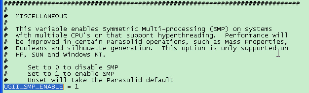

UG5.0启用双核的环境变量在那设置,请高手指点
发表于 2008-9-5 21:16:35 | 显示全部楼层 来自: 中国山东济南
将环境变量中& B8 B; Z9 k" s" s) _- R
UGII_SMP_ENABLE = 1  前面的#去掉,- Y8 Z  }. Q# a. @+ _( _+ ^5 c
这样可以支持多cpu或多线程的机器,这项设置仅支持HP, SUN and Windows NT。

哦,谢谢了,是将UGII_SMP_ENABLE = 1改为UGII_SMP_ENABLE = 2吧
发表于 2008-9-5 21:42:11 | 显示全部楼层 来自: 中国山东济南
原帖由 tjm53 于 2008-9-5 21:37 发表 http://www.3dportal.cn/discuz/images/common/back.gif& }+ w" X3 u7 X+ u" N$ p( [1 y
. n% S" e8 W3 a4 T4 D( b( m
4 \- f8 t& X+ _7 W+ U5 P
不是,1就是启用该功能,0是不启用,不设置是使用默认        没有2这个参数
, ?/ l& _" k4 d: f: A: z9 R! U0 i0 _. P( `
将前面的#去掉即可

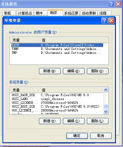

发表于 2009-4-25 21:05:53 | 显示全部楼层 来自: 中国四川成都
图片看到但没看到修改的地方能画个框框吗谢谢,新人
发表于 2009-4-26 20:09:53 | 显示全部楼层 来自: 中国重庆
回复 2# astrokylin 的帖子
你的话里  哪里有个#哦  不是无中生有呢?1 ^/ d. Q) r. m6 C8 I, Q- d9 i
我电脑里怎么没这个变量 需要设置么?& T  O( u; M1 r
我也新手
发表于 2009-5-27 10:56:46 | 显示全部楼层 来自: 中国广东深圳
找不到你说的哪个环境变量啊,,; k9 X+ o# u+ w" W# B+ g5 U6 Y
可以再指点一下吗?谢谢了。
发表于 2009-5-27 11:17:13 | 显示全部楼层 来自: 中国山东济南
在安装目录”NX 4.0\UGII“下,用记事本打开ugii_env文件。- e$ i4 O1 E( V" B  Q8 B; D
搜索“UGII_SMP_ENABLE”。) |/ q! w) R9 f3 ^6 m
